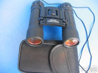

Donc voilà mon problème, j'ai vider une maison avec mon père et j'ai trouver une paire de jumelle 100x50. J'ai essayer de voir avec sur place, c'était très floue.
J'ai donc ramené ça chez moi, et j'ai essayer de nettoyer les verres, et c'est pires qu'avant.

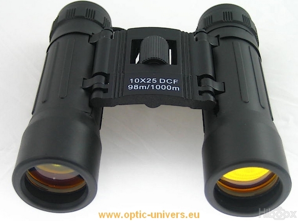

J'ai pas pris de photo mais c'est dans le genre des images suivante (à la seul différence qu'il y à écrit I.R. Vision mais je doute que des jumelles comme ça soit infra rouge):
En faite j'aurais voulu savoir comment les démonter, j'ai trouver aucun pas de vis.:confused:
Et n'ayant pas envie de forcer(sachant que j'ai quand même un peu essayer sans insister).
Voilà, tout aide est la bien venue, merci d'avance.

Soit il y a des petites vis et elles sont sous les caoutchoucs, soit on peut démonter l'optique par l'intérieur c'est à dire avec des outils spéciaux.
Il faut voir si devant les lentilles il y a une bague sur le filetage avec des encoches cas le plus probable.
D'un autre côté il serait intéressant d'avoir des photos et la marque car par rapport à l'inscription I. R. Vision soit c'est des jumelles pas chères bidons, soit au contraire c'est du matériel évolué qu'il vaudrait mieux ne pas ouvrir.
Il est surtout pour le moment urgent de ne rien toucher avant d'avoir plus d'infos.

Bon OK I.R. VISION c'est la marque.
C'est bien du bas de gamme tu peux t'amuser à les démonter sans soucis.
Bonne nuit.
Luc.;)
J'ai réussi en forçant et en tournant l'avant de la jumelles après avoir enlever le capuchon plastique.
Un coté remarche parfaitement, l'autre de la condensation reste sur le verre coté œil, j'essaye de la mettre sur un source de chaleur pas trop forte afin de ne pas fondre le plastique et d'évaporé le reste d'eau.
Merci pour l'aide Luc, le reste je devrais réussir. ;)
