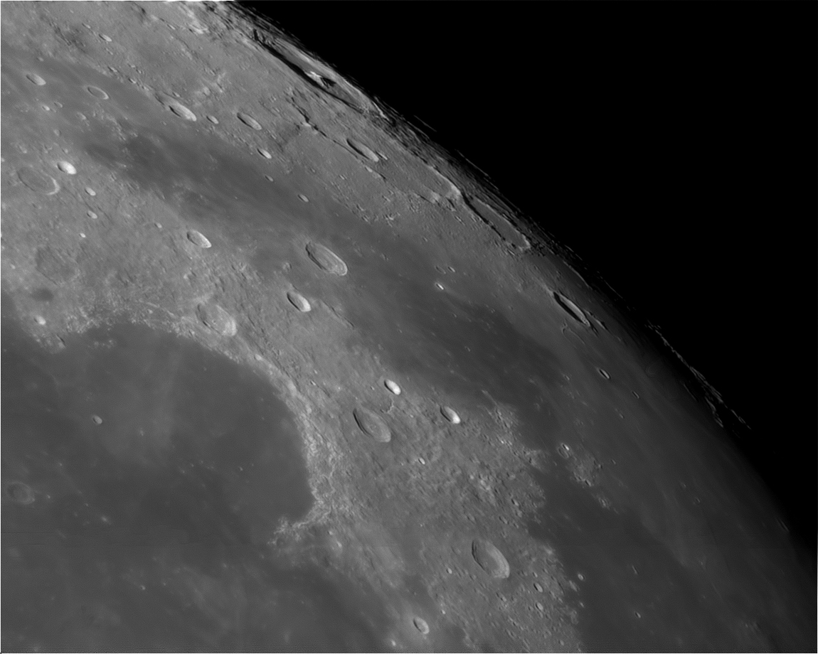

pour en finir avec la lune de janvier
sans aucune pretention de haute resolution! (grosse turbu)
simplement pour montrer des regions sous un eclairage inhabituel:zone du golfe des iris le 9 janvier, ou pas souvent imagé comme le cratere et les domes de marius le 8 janvier
T200/1200 newton F/D 15 ,barlow 2.5 televue PL1M filtre jaune
on attend febrilement de bonnes conditions.....!!
merci pour vos avis
dominique
bonjour domi,la premiere est trés bonne et avec ces crateres en vue plongeante ça rend vraiment bien

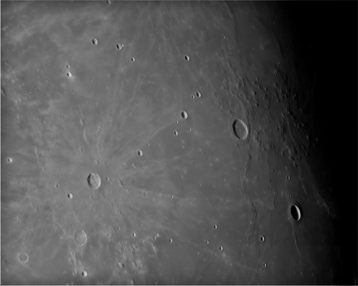

la deuxieme semble plus affectée par la turbu et me semble de qualité inferieure
merci
-la premiere offre une perspective agreable sur ces crateres en vue rasante du terminateur nord ouest
-selenite : les ttt fait avec registax n etaient pas montrables ,avistack se comporte bien par gros temps!!!je pense que la difference est moins nette dans de bonnes conditions
-pour la seconde la turbu du 8 janvier etait encore pire que le 9,mais quand on a sorti la grosse artillerie+la petite et tout ce qui va avec , c est un peu dur de ne pas tenter de filmer quand meme.......!c est aussi la premiere fois que je filme cette region des domes de marius

La premièer est superbe.
La seconde nettement en retrait mais je pense que c'est à cause de la turbulence.
Un conseil (pour la suite) je pense que ta focale est "entre deux". Suffisament longue pour des plans moyens mais quand tu va devoir faire des mosaïque tu va te rendre compte que les bords partent à la dérive. Il te faudra alors soit jouer du crop (pour virer le flou des bords) soit augmenter la focale.
Là tu est à F/D 12, c'est pas tout à fait assez pour exploiter le diamètre (essaie de rester entre 15 et 20) donc tu a un peu de marge pour augmenter un peu l'agrandissement encore !

merci marc
je suis en fait a F/D15 T200/1200 +barlow 2.5 , j ai bien suivit un excellent post recent qui parlait de l echantillonage pour la PL1M et j ai retenu qu une valeur d environ F/D 18 etait l ideal ,le tube allonge adequat est fabriqué ,il ne me reste plus qu a attendre les bonnes ou tres bonnes conditions , c etait inimaginable les 8 et 9 janvier
bonne soirée
dominique
ps: sur la deuxieme j ai fait un filtre d attenuation pour supprimer le bruit
