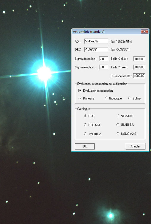

en lisant la réponse d'Etmo à ce post, il m'est venue une idée: faire une astrométrie
J'ai donc chargé la région de B33 sur Iris, puis
rempli la boiboite:

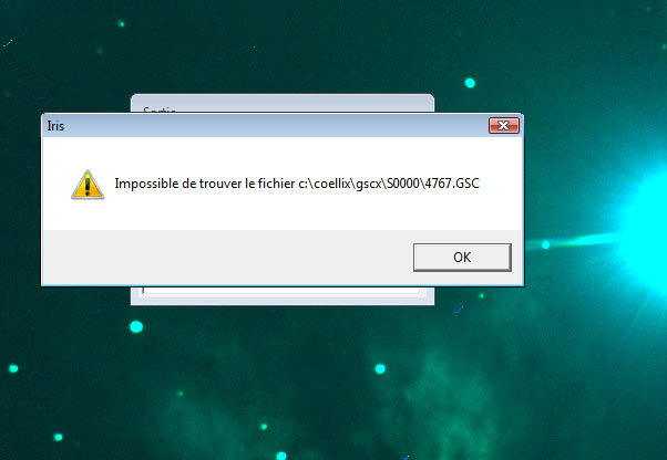

mais...
or, il y est!
il semble le chercher sur "c" au lieu de "C"
mais modifie systématiquement la casse à l'enregistrement des préférences
quelqu'un sait?
Bonjour Gerard
Peux-tu faire une capture écran du répertoire \GSCX\? Tu as certainement une version comprimée du catalogue imcompatible avec IRIS.

j'avais mis 2l à Coelix!
donc cela ne plante plus mais, où et comment s'affiche le résultat?
Le fichier star.lst contient la liste des etoiles trouvées et com.lst la comparaison des étoiles de références avec le champ. Ensuite tu peux utiliser compute en faisant rectangle autour d'une étoile pour obtenir des informations magnitude et position.

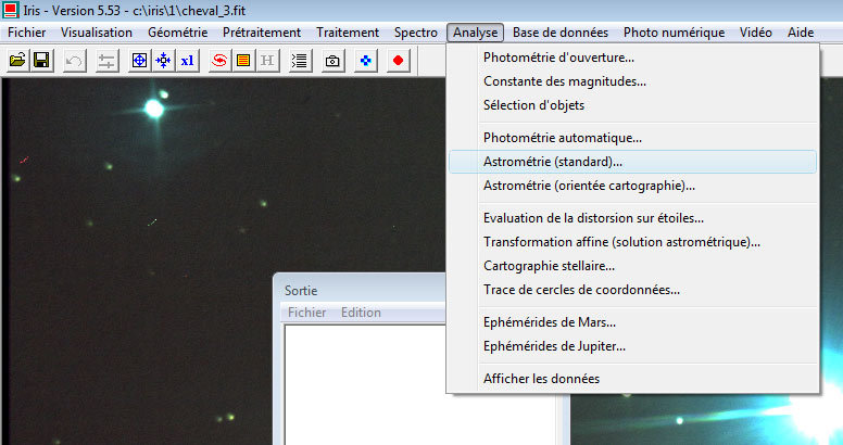

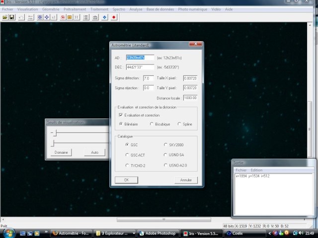

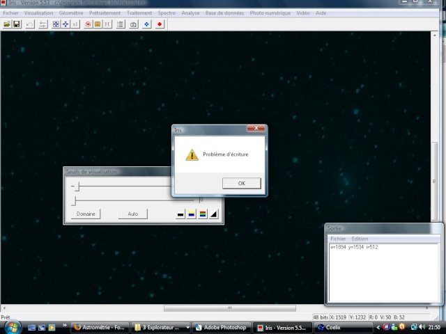

Bonsoir! En surfant sur le forum j'ai trouvé ce sujet qui peut éventuellement m'aider... J'ai pris la version 5.53 d'iris, j'ai ouvert une image .fit de la comète 103P Hartley. Je fais astrométrie standard et là... "problème d'écriture" :?:
J'ai Coelix et le catalogue GSC. Je ne comprends pas... Aidez moiiiiiii :cry:
Non moi c'est "Coelix" ^^ mais je vois pas le problème... est-ce par rapport au catalogue GSC? Par rapport à mon image .fit??
