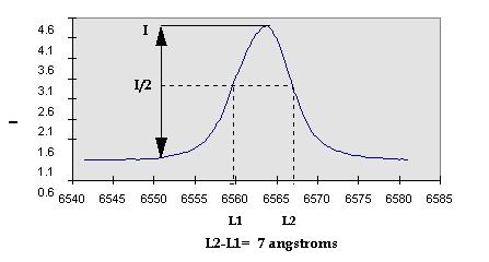

Le calcul de la FWMH se fait sur l'exploitation d'une certaine courbe que voici :
Il s'agirait donc de l'intensité d'une raie de l'étoile en fonction de sa position sur l'image, les 7 angströms caractérisant donc le diamètre de cette raie sur l'image obtenu. Diamètre qui doit tendre vers zéro pour une mise au point optimal.
Là où je coince, c'est que visiblement cette courbe est calculé par logiciel, une fois que l'utilisateur a sélectionné l'étoile sur laquelle il souhaite se focaliser.
Ce calcul se fait donc sur une zone d'image, susceptible de contenir une multitude de raie de couleurs différentes.
J'aurais donc voulu savoir si le calcul de la FWHM se fait sur une raie quelconque de l'étoile ou bien sur plusieurs raies en même temps ? (ce qui dépend peut-être du logiciel utilisé, ou bien des réglages)
Comment le logiciel choisi de faire son calcul sur tel ou tel raie ?
Aussi, pour toutes les raies émises de l'étoile, obtient-on une même valeur de FWHM ?
Et pour finir, comment être sur que le calcul de la FWHM se fait bien sur l'étoile, et non sur quelque chose de "parasite" ?
Ce n'est pas clair ce que tu racontes là. Qu'est-ce que tu mesures? L'image d'une étoile? Le spectre d'une étoile? Autre chose?
  Eric S a dit :
Apparemment sur cette courbe, il s'agit de l'intensité d'une raie de l'étoile en fonction de la position sur l'image.
Donc ce qui est mesuré, c'est le diamètre de la tache qui apparait sur l'image obtenue correspondant à un unique point de l'étoile.
Une raie, ça a tendance à s'utiliser en spectroscopie : raie spectrale. Si on parle de l'image d'une étoile sur un capteur, style caméra ou appareil photo, on est plutôt tenté de parler de tâche. Et je suppose que par MAP, tu veux parler de Mise Au point. Ton problème général, ça ne serait pas:
- effectuer la mise au point d'un instrument astronomique en mesurant la largeur de la tâche formée par une étoile sur le capteur?
Il est possible qu'on utilise la FWMH pour caractériser une raie spectrale en spectro (je n'en sais rien mais pourquoi pas, c'est une notion générale), mais en ce qui concerne la mise au point il s'agit de l'intensité lumineuse sur une coupe spatiale de l'image de l'étoile, en pixels ou secondes d'arc. Il ne s'agit pas de longueur d'onde en abscisse.

L'unité en pixel ou secondes d'arc donc, caractérise donc très bien le diamètre (ou plutôt les dimensions) d'une tâche sur l'image, non ?
Quand je parlais de d'intensité de raie, je n'entendais pas par là "longueur d'onde" en abscisse.
J'ai supposé que la mise au point se faisait sur une seule et unique raie émise par l'étoile.
Je m'explique :
-> Toutes les autres fréquences sont filtrés, il ne reste donc plus que des tâches sur l'images.
-> Faire tendre ces taches vers des points par calcul de la FWHM (intensité de la raie sur l'image en abscisse, position sur l'image en ordonnée)
Mais comme dit plus, il ne s'agissait que de suppositions de ma part. Suppositions visiblement fausses.
J'espère que j'ai réussi à être un petit peu plus clair. :be:
