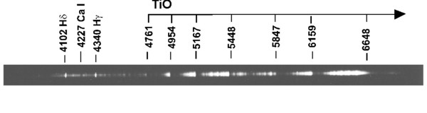

Voilà une image venant de :
http://www.astrogeo.va.it/astronom/spettri/stelle-Men.htm
où elles se voient bien, même mieux que dans mon image...
