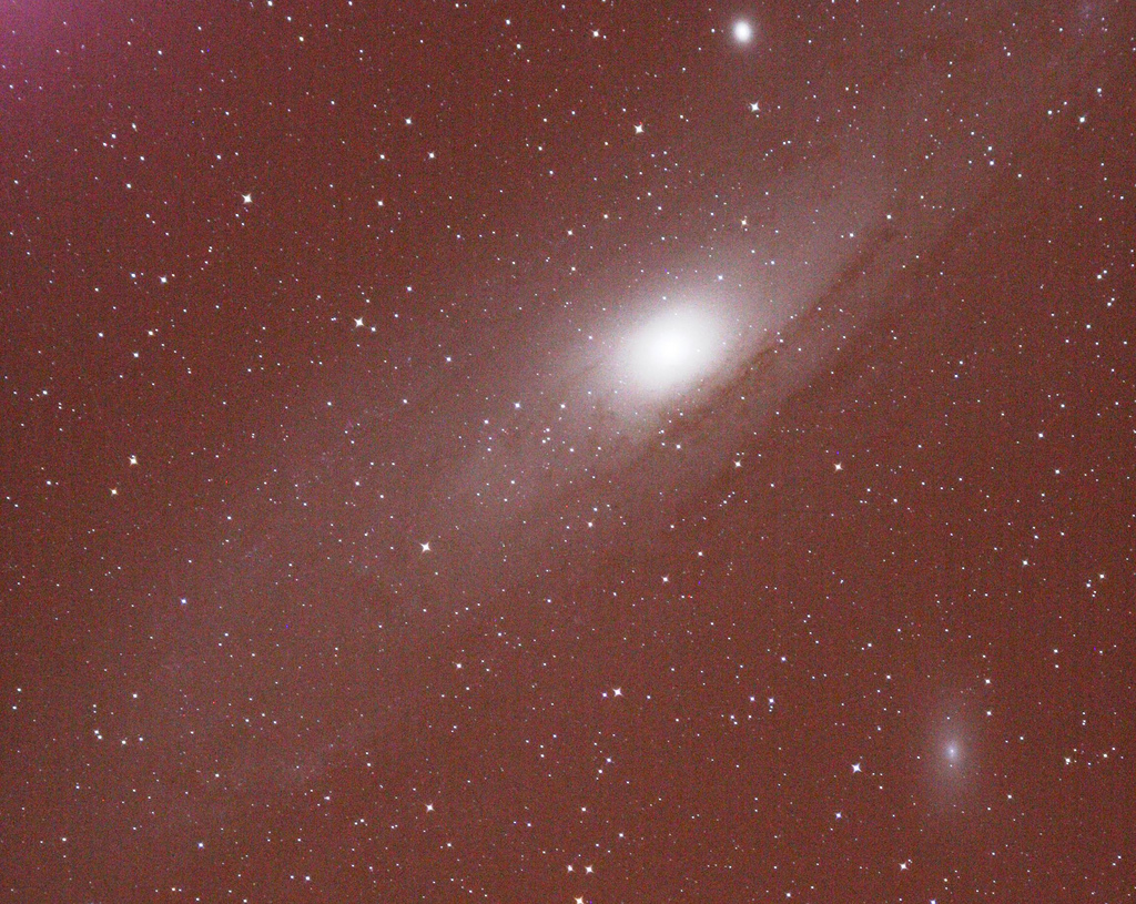

Voilà ma seconde photo astro en 'one shot' 1min30s à 1600iso sur M31 au 350D entre les nuage et la pluie. Pas de traitement :(, du brute...histoire de vérifier ma MAP et ma mise en station :). Mais je le promet, je ferrais mieux et surtout plus long avec darks :) à 400iso.

Tiens encore un du Grand Nord ... pas eu de probléme avec les Ours polaire en début de mois , hein ? :p
Tu ne parles pas de ton optique, je trouve les étoiles bien piquées. Juste un peu étirées en haut à gauche.
Un bon début.

Moi je me pose une question
La 80ED est une lunette, donc pourquoi as tu des aigrettes?
Après, je la trouve bien centrée, pas toujours facile ;)
Pas mal du tout, mais tu aurais dû la convertir en niveaux de gris pour qu'elle ait plus de gueule !:be:

En faite hier soir j'étais parti pour faire du temps de pose, j'avais tous prévu sauf le temps :( alors finalement j'ai affiné mon goto (je suis en poste fixe!) et j'en ai profité pour faire quelques acquisition histoire de repérer de futur cibles :).
Pour répondre à Didou j'ai une 80ED, mais j'ai placer un cercle avec deux piques à brochette au bout du tuyau, c'est très pratique pour la MAP et je trouve ça jolie sur les photos aussi.
Concernant mes optiques (pour christiand, l'ami du froid :)), j'ai une 80ED sur EQ6 avec un MAk90 en //, une scp900 et un 350D non défiltré. Il y a des photos de mon abris astro ici et de mon installation . Pour l'instant j'ai pas encore fait grand chose, je bricole pas mal avec l'autoguidage...Mais ça viendra, je vous dirai quoi! comme on dit dans le nord :)
Sinon merci icare, j'avais pas pensé à ça en niveau de gris c'est bien mieux quand y a du bruit!

juste une petite retouche des couleurs, très légère modification des gamma rouge et luminosité ... vraiment à l'arrache en 2 minutes avec un pauvre logiciel de la préhistoire :
Dire que c'est une brute :b:
gros gros potentiel, ça promet ! vivement la suite :)

Vous pensez donc que pour un brute c'est pas mal, comme je n'ai pas encore beaucoup de recul sur les photos astros j'en sais rien!
Comment dire si un brute est bien: c'est qu'elle contient beaucoup d'infos sans flou de bougé, que mon ciel est bon, que la Map est bien? Sachant que chaque objet doit "marquer" plus ou moins le capteur de l'APN, comment peut-on dire que cela va être prometteur pour une série plus longue avec traitement derrière?

voilà un ciel à peu près potable :). L'occasion de tester M31 comme promis! Voilà j'y suis depuis une heure. J'ai refait la Map vite fait et j'ai cherché le temp de pose qui va bien, je pense prendre un petit risque avec 180s (3min), mais à 400iso, l'image semble bien moins riche qu'à 1600iso, mais aussi moins bruité :). Enfin sur l'apn, avec un rehaussement de niveau ça devrait normalement être pareil :), mais bon...Je compte faire 30 poses de 180s soit 1h30 de pose total avec 10 dark de 3min soit 2h de boulot avec 5 offsets à 1/8000s sans flat qu'en pensez vous? Sachant que je peux encore modifier le temps de pose puisque je suis sur la manip, presque au chaud -2°C dehort dans l'abris 12°C :cool:. Je n'ai pas encore le cable mecastronic alors je sort toute les 3min...
J'ai remarqué que sur mes photos, toutes mes photos et cela quelquesoit le cadrage, j'ai sur le coin superieur gauche une lueur violette (on la vois sur la photo de M31 prise la fois derniere!) qu'est-ce que c'est à votre avis?

Bonsoir, la couleur violette dans le coin gauche est du au pré-ampli du capteur, pour l'enlever il faut faire des darks et faire un pré-traitement sur les images.

tu as raison, je suis sur les darks en ce moment est ils ont le coin gauche violet aussi, merci pour l'info, je pense finalement faire 5 darks de 3min c'est suffissant? sachant que j'ai fait 20x3min de pose, il commence a y avoir des nuage :(

Avec 3 darks tu peut déjà enlever le plus gros, puis plus tard tu peut en faire d'autre pour améliorer encore.

il est préférable de faire des nombres impairs de darks pour compositer le dark maitre. Donc 9 ou 11.
Pas de flat ?
à mon avis c'est le principal qui ne faut pas délaisser. 3 ou 5 suffisent à 50% de la dynamique, en faire davantage ne sert à rien.

Tous d'abord, pour les photos de M31, je n'ai fait que 20x3min à 400iso, 5 Darks et 5 offsets. Je suis assez deçu du résultat, sachant qu'à 1600iso j'avais une super image avec du détail et là c'était quasiment sans infos sur les photos :(. Je les ai tout de même compositées, mais le résultat est très en dessous de ce que j'ai avec une photo à 1600iso! Je ne comprends pas pourquoi, la buée, un voile nuageux, le fait de prendre 400iso au lieu de 1800iso! Je vais réessayer dès que possible est tout de suite analyser le résultat. 3min c'est vraiment grand max pour le flou de bouger.
Je pense essayer de refaire quelques photo à 400iso comparer avec celle d'hier et si c'est le même topo, je pense prendre des photos à 1600iso plutôt qu'à 400iso pour voir... Qu'en pensez vous?
PS1: christiand, pour les flat, je ne sais pas comment faire facilement! J'ai vu un truc pour faire une boite à flat, mais je ne l'ai pas encore bricolé, si tu as une astuse simple pour faire les flats sans attendre le petit matin, je suis preneur :). Pourquoi un nombre impair pour les dark?

pour les flats moi j'ai une plaque de plexi blanche que j'eclaire avec une lampe
ensuite on m'avais dit que lorsque tu mets les infos de la photo il faut que la "montée " soit au 2/3

Parce que généralement on fait une médiane des darks ;) et c'est plus facile de faire une médiane sur un nombre impair...
Pour les flats , n'ayant pas encore décidé d'en bricoler une , j'utilise mon..... congélateur !!
Comme le télescope reste en permanence dans le garage et ayant un congélateur vertical pas loin , l'éclairage "néon" du garage sur la surface blanche du congélo me permet de faire mes flats ;)
Tu peux faire ça avec un mur blanc aussi.
