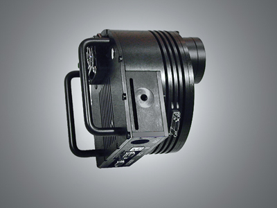

On voit bien comment ça se monte,
mais quant je vois à quoi ressemble une CCD
avec en plus les cables et les échanges thermiques, je me demande si c'est une si bonne idée.
Le même constructeur fournit aussi une caméra cylindrique toute en longueur pour limiter l'obstruction ?
C'est pas pour dire mais à part une webcam ou un oculaire électronique, je vois pas trop comment on peut monter un truc à l'avant sans perdre du diamètre.
Pour une CCD avec peltier, la chaleur générée doit pas être anodine sur la qualité optique si on la place à l'avant.

Il existe des caméras tout à fait adaptées à cet usage car longue et étroite comme tu le dis Leimury. Starlight par exemple.
Moi ce qui me chiffonne, c'est comment on met des filtres (roue à filtre) la dedans...
