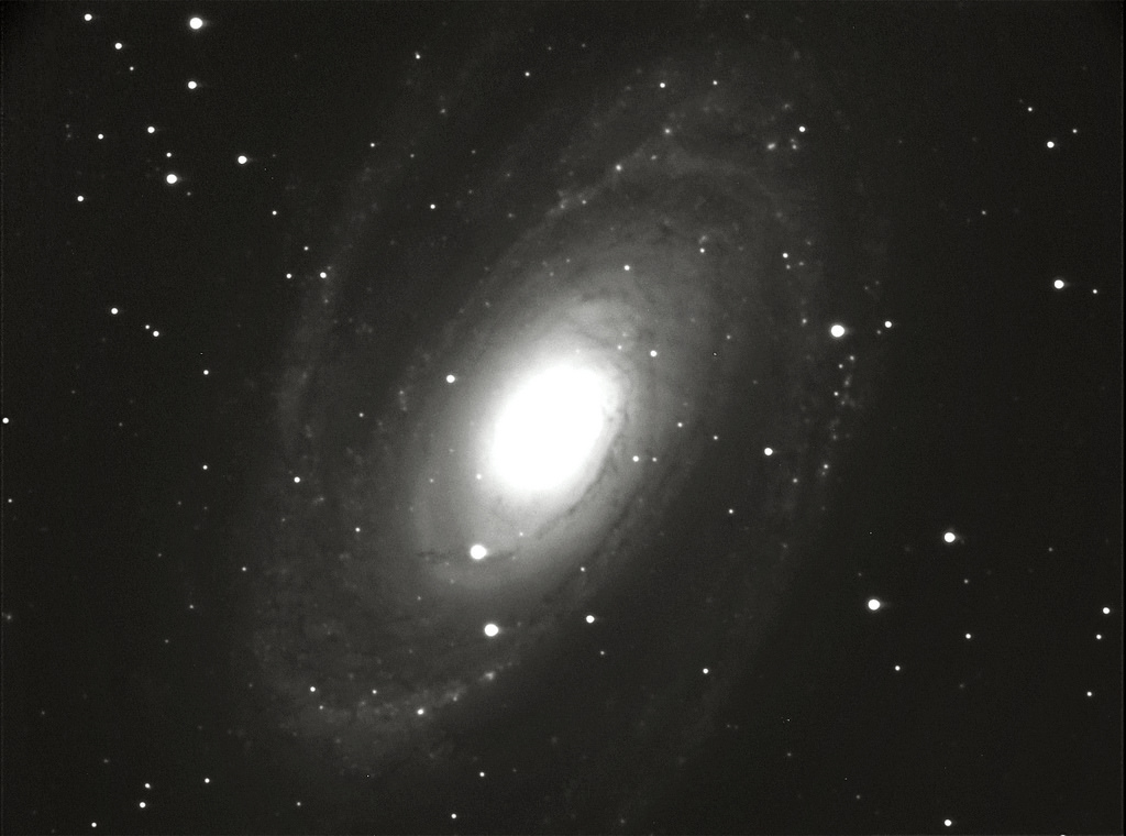

Bonsoir à toutes et à tous,
Après un long moment d'absence sur les forums, me revoici avec la nouvelle caméra et sa première lumière sur le ciel. Je n'ai malheureusement pas eu trop l'occasion de lui faire ingurgiter des photons d'étoiles avec cette méteo bien capricieuse depuis des mois. J'ai juste eu une nuit de potable (avec en plus le matos qui avait décider de bien fonctionner) lorsque j'ai passé une semaine en bretagne entre noel et nouvel an. J'ai donc pu profiter d'un ciel assez noir pour pouvoir me passer de mes filtres bandes étroites et pouvoir faire de la galaxie. Malheureusement un brouillard givrant a limité rapidement cette soirée.
Vous noterez sur tous les clichés des bavures horizontales sur les plus brillantes étoiles. Il ne s'agit pas de phénomène de coma mais d'un problème de polarisation sur mon préampli qui a été arrangé depuis.
Donc voici deux prises de M81 (qui rentre difficilement dans le champ du SC 8") et une M109.
Le tube est un SC donc de 8" monté sur une EQ6 autoguidée par une SC900 modifié sur un diviseur optique.
La caméra est de conception et de fabriquation entièrement perso (aussi bien hardware que soft d'acquisition) toujours autour d'un ICX285AL (comme la première version) et refroidie par un Peltier.
Elle est placée au foyer.
Une premiere de M81 avec une pose de 20 min (rectif pour ne pas confondre avec secondes) et la soustraction du dark:

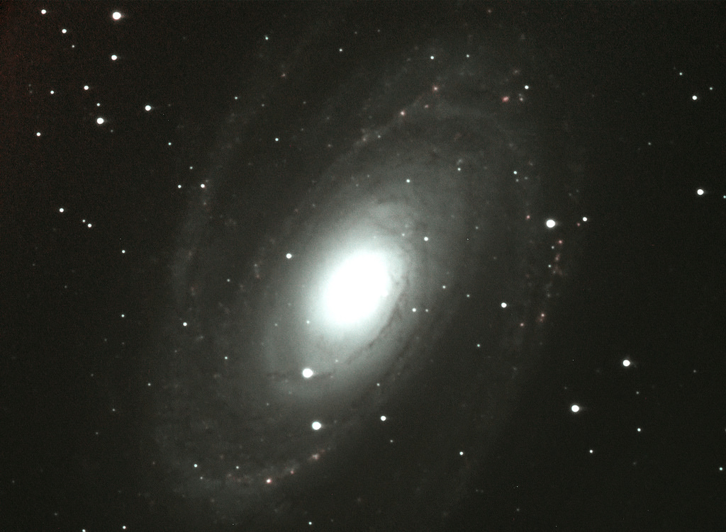

Une deuxieme ou j'ai osé essayer mettre un filtre Halpha de 13nm avec une pose de 30 min que j'ai ensuite monté avec la précédente (toujours avec soustraction dark préalable).

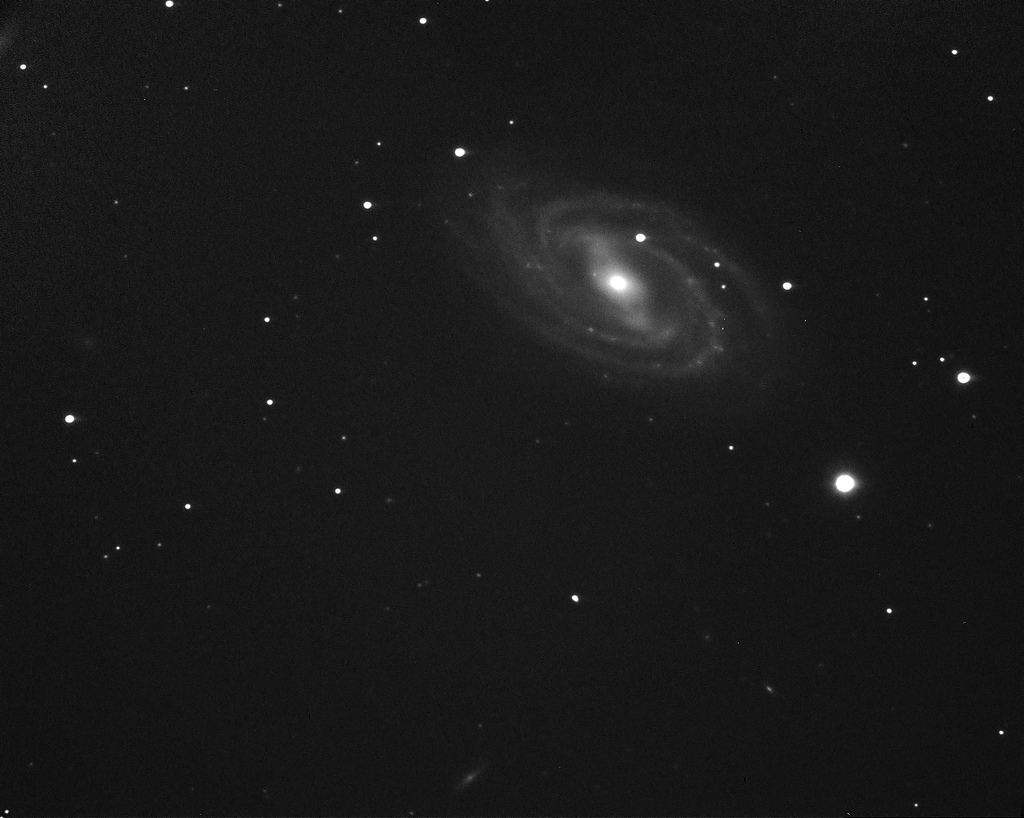

Et enfin pour terminer cette premiere lumière de ma nouvelle caméra une pose de 20 min sur M109 ( sans oublier la soustraction du dark )

belles images, ben dis donc avec une pose de 20s pour M 109, il y a plein de petites tachouilles qui pointent leur nez :)
avec plus de poses ça aurait été impressionnant !!!
Elle donne cette caméra
c'est moi ou bien les grosses étoiles "fusent" un peu vers la droite?
edit aprés la remarque de seb79: j'ai zappé :confused:
Gérard !! t'as pas tout lu !! :be::be: :
Seb
Merci pour vos commentaires encourageants...Je me suis peut être mal exprimé il s'agit d'une pose unitaire de 20 minutes et non 20 secondes .....
A bientôt
David
ah oui, je me disais aussi!!!
pas mal comme essai, maintenant faut combiner poses courtes et longues pour décramer le coeur, mais ça a l'air super prometteur!!!
vincent
Bonsoir David
Beau début en effet.
Ce sont des poses uniques de 20 mn, c'est bien cela ? Quelle était le rapport FD, F10? et quelle était la valeur du signal au centre de M81 ? Es tu saturé ?
En tout cas, le guidage est une vraie merveille, 20 mn de pose à 2 metres de focale (si c'est bien à F10 ?) avec une EQ6 n'est pas fréquente. Le résultat est trés trés bon.
C'est curieux que la combinaison des 2 premiéres images te donne des teintes colorées sur la seconde image (zones HII rosées).
M109 est trés bien également.
Bonsoir Christian,
Oui c'est bien à F/D 10. J'avais en effet commencé à saturer le centre de M81.
Sur la deuxieme j'ai repris la premiere pose en guise de luminance et effectuée une autre pose en Halpha de 30 minutes ou j'ai reussi à faire sortir quelques nébuleuses. J'ai ajouté cette pose dans une couche rouge. C'était juste un essais pour voir le résultat d'une longue pose (30 minutes unitaire) sur un très faible signal.
J'ai juste un regret d'avoir eu ce brouillard givrant qui a stoppé la soirée, car j'aurais bien poursuivi sur M109...il y avait du monde à faire resortir dans le champ.
A bientôt et merci encore pour les commentaires encourageant. En attendant une meilleure météo.
