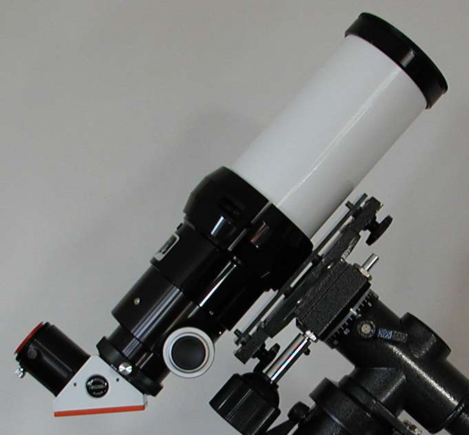

Non, il est bien réel. J'ai reçu le mien jeudi dernier, j'étais le 24e sur la liste d'attente de Galileo. C'était peut-être le 4e ou 5e arrivage. Donc un certain nombre d'astrams ont déja reçu le leur mais sont discrets apparemment.
Au sujet de Galileo qui a été l'objet de pas mal d'attaques récemment, je voudrais dire que pour mon cas personnel je ne peux être que satisfait de leur service. L'attente a été longue mais mes échanges téléphoniques ont toujours été cordiaux et francs au point qu'en décembre, après que Lunt leur ait à plusieurs reprises annoncé de prochains arrivages qui n'arrivaient jamais, Bastien Confino m'avait confié qu'il navait plus confiance aux affirmations de Lunt et qu'il n'avait aucune idée de la date d'un nouvel arrivage.
Et alors que je ne m'y attendais pas, j'ai reçu il y a une dizaine de jours un mail de Galileo m'annonçant que ma lunette était prête à m'être expédiée. Je passe donc un coup de fil et je demande s'il est possible d'avoir 2 vis kodak pour fixer la lunette sur ma platine (parce que difficile de trouver des vis kodak :( ). "Pas de problème je vous les envoie avec le paquet". Merci donc à Galileo, et je précise que c'était avant l'ouverture du sujet sur Galileo. Et dans la conversation, la personne me dit qu'elle peut également tester la lunette avant envoi. J'ai dit "oui", tant qu'à faire. Ce qui fut fait lundi dernier, jour de repos chez Galileo. Si ça ce n'est pas un joli service rendu ... :rolleyes: . Merci Emmanuel :)
Je comptais en parler un peu plus tard de la Lunt parce que je n'ai pratiquement pas pu la tester, juste quelques minutes entre les nuages et derrière la baie vitrée du séjour.
Premier constat : le soleil était très bas mais une protubérance était tout à fait visible, et l'aspect granuleux de la surface aussi, bien que très peu contrasté : peut-être normal étant donné les conditions. Il me faut faire d'autres observations.
Esthtiquement et mécaniquement, cette lunette est vraiment une belle réussite. Le focuser extra, presque aussi doux que le Feather Touch de mon Dobson : inutile de dépenser pour cette option.
J'attends donc des jours meilleurs pour de nouveaux CR. Pas terrible la Bretagne en ce moment et les jours à venir. :(
Si d'autre astrams veulent bien échanger avec moi leur expérience avec cette lunette, je suis preneur. J'ai quelques questions qui me turlupinent, notamment sur la molette de tuning.

AstroBruxelle, si tu as acheté ton PST il y a moins de 2 ans, ça me semble normal que tu n'ais pas été impressionné : l'activité solaire a beaucoup diminué depuis plus de 2 ans et tu es peut-être aussi tombé sur un exemplaire médiocre. J'ai eu un PST jusqu'à l'année dernière et j'ai vraiment apprécié le soleil en 2005 et 2006. Je l'utilisais avec une tête bino qui était vraiment un gros plus. Par la suite l'activité solaire diminuant, les observations se limitaient quasiment aux protubérances.
Fin 2007 j'ai du le renvoyer pour cause d'oxydation de l'ERF et quand on me l'a retourné je ne pouvais plus utiliser ma bino, à cause d'un filtre sous le PO. Je l'ai donc revendu.
Quelques données concernant le LS60T :
- la lunette pèse 2,8kg
- construction tout en métal, excepté la molette de démultiplication du focuser et la molette de tuner
- longueur totale avec le PO, focuser replié = 40 cm
Je me pose des questions sur le tuner : je pense qu'il agit sur l'étalon en inclinant très légèrement celui-ci, ce qui doit permettre de faire varier la longueur d'onde de sortie (plus ou moins centrée sur le H-alpha en fonction de l'inclinaison de l'étalon). Si un spécialiste peut nous éclairer là-dessus...
Si l'étalon fonctionne sur ce principe, j'ai l'impression que mon tuner a un pb mécanique, car je n'arrive pas à avoir une image changeante quellle que soit l'action sur la molette. Si un autre possesseur de cette Lunt pouvait nous faire part de ses constatations à ce sujet, ce serait bien (soit sur le forum, soit par mail privé s'il préfère). SVP !!! :(

ce qu'il semble intéressant d'aprés ce que j'en ai vu d'aprés les shèmas, c'est que c'est exactement le même principe que le PST( étalon) mais avec une bande passante plus étroite , je penses qu'il serrait possible de démonter cet étalon et de l'associer sur une lunette genre 130 ou 150 mm avec un filtre ERF qui va bien ;) à suivre
