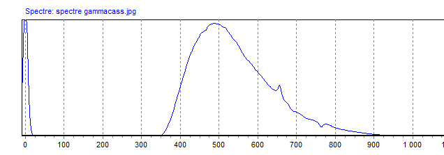

Hier soir une éruption devait être en court car il apparrait une raie H-alpha en émission. Je n'ai pas eu le temps de passer par spectrace pour l'étalonage. Je vous donne l'image spectrale résultant du compositage de 25 images de 0,7s d'expo au foyer 9,9 d'un cn212 et star analyzer 100. Offset et dark.
à suivre...
La courbe spectrale non corrigé de la réponse instrumentale, ça ne saurait tarder :be:, tracé par spectrace2.5, simplissime en calibrant sur l'ordre 0 et la raie h-alpha en émission.
Et hop !
Une question sur la coube de planck de spectrace. Comment sait on si la courbe de planck simulée correspond bien au profil spectral. Je trouve pour cette étoile 5300°k pour la coincidence des maximuns d'émission. est-ce ainsi qu'il faut faire ?

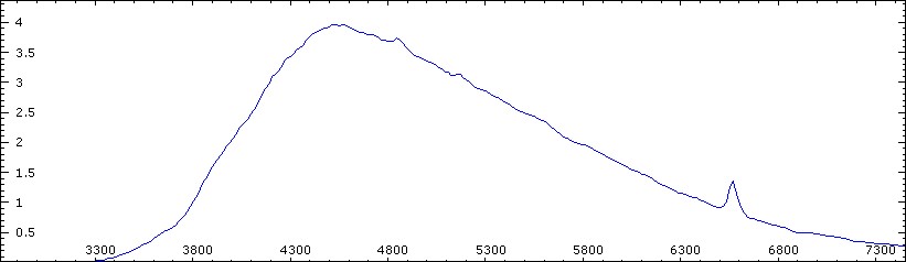

Le courbe avec vspec et un agrandissement en axe Y pour faire ressortir le pic d'émission en h-alpha.

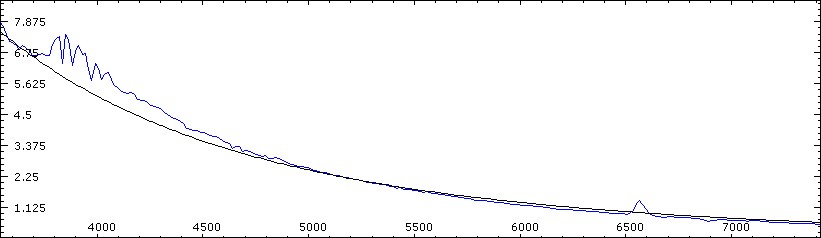

Je ne connais pas avec spectrace mais avec vspec il faut d'abord calibrer en flux le profil avant de pouvoir calculer la température superficielle de l'étoile par un profil de planck.
Eric
Oui je confirme cette température.
Spectre ci joint pris avec une MX516 au foyer d'un 150/750 le 13/01/2009
(10X3s).
La courbe noire correspond à un profil de Planck de 25000K (Vspec).
Eric
Ce n'est pas la correspondance des max qui doit correspondre. Celle-ci est trop influencée par la réponse de la caméra (elle mange par exemple toute la partie UV, là où est le vrai max). Donc, il faut avant calibrer la caméra (et la chaine qui va autour) sur une source connue en flux à chaque long d'onde.
Phil
Yessss! J'ai pigé. J'ai tout pour calibrer la réponse instrumentale maintenant.
Par contre Eric, comment fais tu pour avoir la partie UV du spectre ? Je ne l'ai pas sur le mien pourtant je suis sans filtre IR UV cut et ma ccd est sensible dans cette partie du spectre. Peut être une prise de vue en altitude ?
Je ne sais pas ce que tu appelles en altitude mais ce spectre a été pris à 640m d'altitude sous un ciel assez noir et un air bien sec. Pas de filtre IR non plus et capteur N/B.
Je joins également le profil de gamma cassiopée mais non calibré en flux. On voit presque encore mieux la raie en emission Hbeta à 4861A.
Eric
640m c'est dix fois plus haut que chez moi, c'est donc en altitude :rolleyes:
Ton profil est similaire au mien, h beta en moins, ça me rassure. Il faut que je le calibre en flux avant d'aller plus loin et de tirer des conclusions.
En regardant bien on devine également la raie hbeta dans ton profil..Et puis il y a également cette absorption vers 7600 A qui correspond à notre atmosphère terrestre (raies telluriques). Cette dernière est moins présente sur mon profil du fait de l'altitude et de ce fameux air sec. Les antennes du Pic de Bure ne sont pas loin!!
