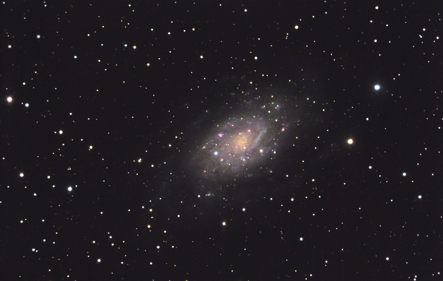

Bonsoir
Je vous propose cette image de la galaxie Ngc 2403 de la constellation de la Girafe, imagée en début de semaine depuis le Grand Nord.
C'est une spirale Sc vue de 3/4, magnitude 9.3 et dimension apparente de 22'x13', donc étendue.
Elle est similaire à M33 du Triangle. Membre du grpe M81 elle est distante de 8 à 10millions d'années lumiére.
Sa distance fut évaluée grâce à la découverte de variables Cépheides par A. Sandage (c'est la 1ere fois que l'on découvrait des Cépheides dans une galaxie étrangére au Groupe Local).
Image C8 à F7 + Sigma 1603
Autoguidage 80ED + Guidemaster + Boxdoerfer sur G11 Losmandy
100 mn de pose pour la luminance en bin1. Cette galaxie est assez faiblarde je trouve qu'elle mérite cette pose à F7.
RGB : 8 x 150 secondes par couches en bin2.
Traitement Iris habituel et montage RGB sous Photoshop.
La galaxie à été traitée séparemment par DDP pour décramer puis rajoutée sur l'image d'origine via calques de fusion.
Filtre gaussien de 0.5%
Quelques repéres : les zones roses sont des régions HII, nébuleuses à émission. Elles sont "géantes" et estimées à 50 fois la dimension de notre M42 dans Orion.
Les taches plus bleues seraient des amas ouverts.
Les zones sombres sont des "veines de poussiéres".
Elle peut être en partie résolue en étoiles. Les plus lumineuses sont à m18.
On commence a les apercevoir.. :rolleyes:
Cet objet fut imagé en 2007 avec le C8 et l'Atik16. Voici un comparatif. L'année derniére j'avais la facheuse habitude de forcer sur le rehaussement. Cette année je me suis calmé.... :p

chapeau christian, bien belle galaxie comme d hab.
le traitement super bonne resolution et finesse

Salut Christian ,
pffffff , il y a que dans le nord qu'il faut beau c'est pas possible !!!! :)
Vraiment réussie cette 2403 , on voit bien l'intérêt de la couleur sur cette photo pour les nébuleuses et amas que contient cette galaxie ;)
Et s'il te plaît : envois-nous un peu de soleil !;)
Seb
Quand je serai grand, je ferai des belles images comme toi, Christian, d'ici une bonne vingtaine d'années... :be:
D'accord avec Seb, la couleur apporte un plus indéniable, bien joué !

Merci Christian, maintenant elles prennent tout l'écran : on est loin des petites taches flou à z très grand :)

Une autre version sous les recos de Seb (de Comines), un black sur le fond de ciel pour virer la teinte un peu bleutée "nuit" :
(image supprimée)
Elle sort mieux avec le black, du coup il y a plus de profondeur dans la galaxie, du moin sur mon écran
Jean-Luc
Argh,je l'avais dit que ca tirait vers le vert ;)
J'avais pas bien fait le white !,j'avais débordé sur le Halo vert de l'étoile ,c'est pour cela que cela fait légérement vert sur l'image
Faut recommencer et ca sera bon ! :)
seb
J'ai refait plusieurs fois avec différentes étoiles mais la teinte verte perdure..:?:
Si ca va toujours pas sous Iris ,faut passer a thoshop ;)
Je me souviens a l'époque de la Webcam :p ,il y avait une autre fonction "scalecolor " un truc comme ca ,c'était plus pour le planétaire ....je crois !
Il fallait séparer les couches de ton image couleur et puis........ je m'en souviens plus :confused: mais il doit bien avoir une lecon sur le site de Christian Buil !

Qu'a tu fait aux étoiles?
coin gauche en haut
au centre gauche: 1 a disparue
en haut à gauche: une nouvelle qui pête un max

Hello christiand, je me suis permis de modifier ton image puisque j'ai remarqué que dans les zones sombres il y avait un bras gigantesque qui était légèrement masqué.
J'ai rééquilibré les couleurs un petit peu et réhaussé un peu le tout sous pixinsight rapido.
Bonjour les amateurs de grosses taches
Daniel :
les petites tâches rouges correspondent à quoi?
Ce sont des nébuleuses à émission HII, de même nature que notre nébuleuse d'Orion (ou celle de la Tarentule chez toi, je pense).

Tu parles du montage comparatif en noir et blanc je suppose.
Oui, l'image de 2007 à l'Atik a été basculée de 45° sous forme de calque pour garder la même orientation dans la comparaison.
Le calque recollé sur l'image d'origine ne reprend pas les coins. De cet fait ils ne correspondent pas à la réalité. Idem en bas à droite.
Ok Franck
Malheureusement en rehaussant tu fais apparaitre bcp trop de bruit de fond.
D'ailleurs hier je ne devais pas avoir "les yeux en face des trous" comme l'on dit ici, car l'image était trop bruitée.
J'ai remixé les couches en donnant moins d'importance à la luminance. Au bilan on gagne en homogéneite de fond de ciel.

Tu dis "quelques soient les imperfections, moi je dis Bravo" , même si on trouve une image très belle accompagnée d'une description détaillée , à mon avis c'est toujours intéressant de ne pas hésiter la critique , cela permet de progresser ;)
Seb
C'est vrai, les commentaires aident. Pour preuve l'image retraitée par Franck a fait "tilt" : bruit trop élevé en fond de ciel, aspect "moutonneux" du au filtre gaussien appliqué en fin de montage (une erreur à ne plus faire !).
J'ai donc revu un passage du traitement, celui qui consiste à mixer la luminance et le RGB.
C'est là qu'il fait faire attention au niveau du bruit.
On peut le doser en jouant sur le % de RGB sur la luminance, ou inversement, avec un calque de fusion.
As-tu essayé de travailler mode LAB sur toshop ? c'est évidemment plus tranquile quand on sait qu'en rvb la luminance attaque les couleurs et inversement.
