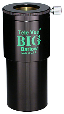

Ou alors un Ethos 17, avec une BIG barlow Televue.
Mais c'est bête, tu vas être obligé de vendre la 80ED et la monture pour pouvoir les acheter...:dehors:
