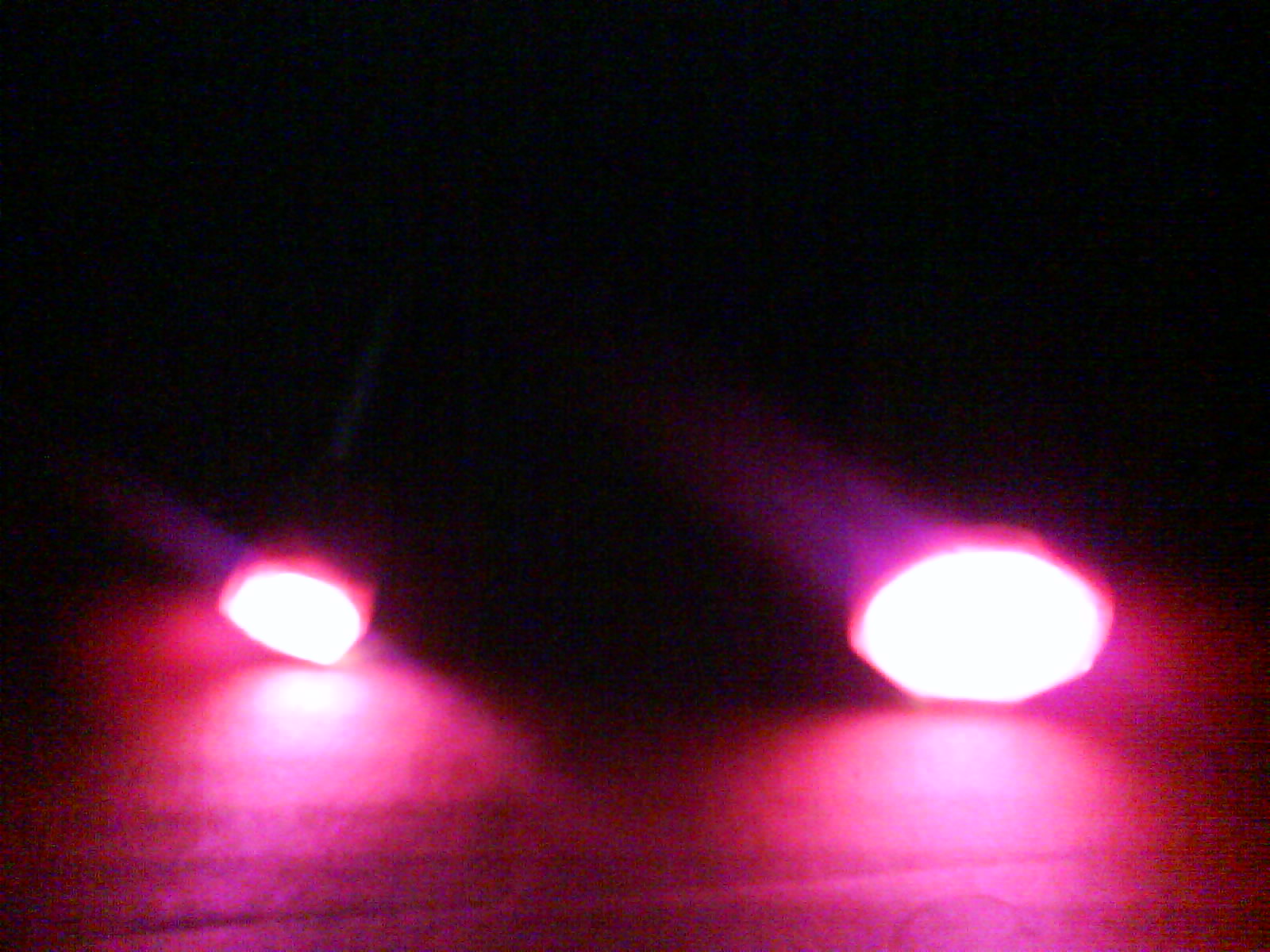

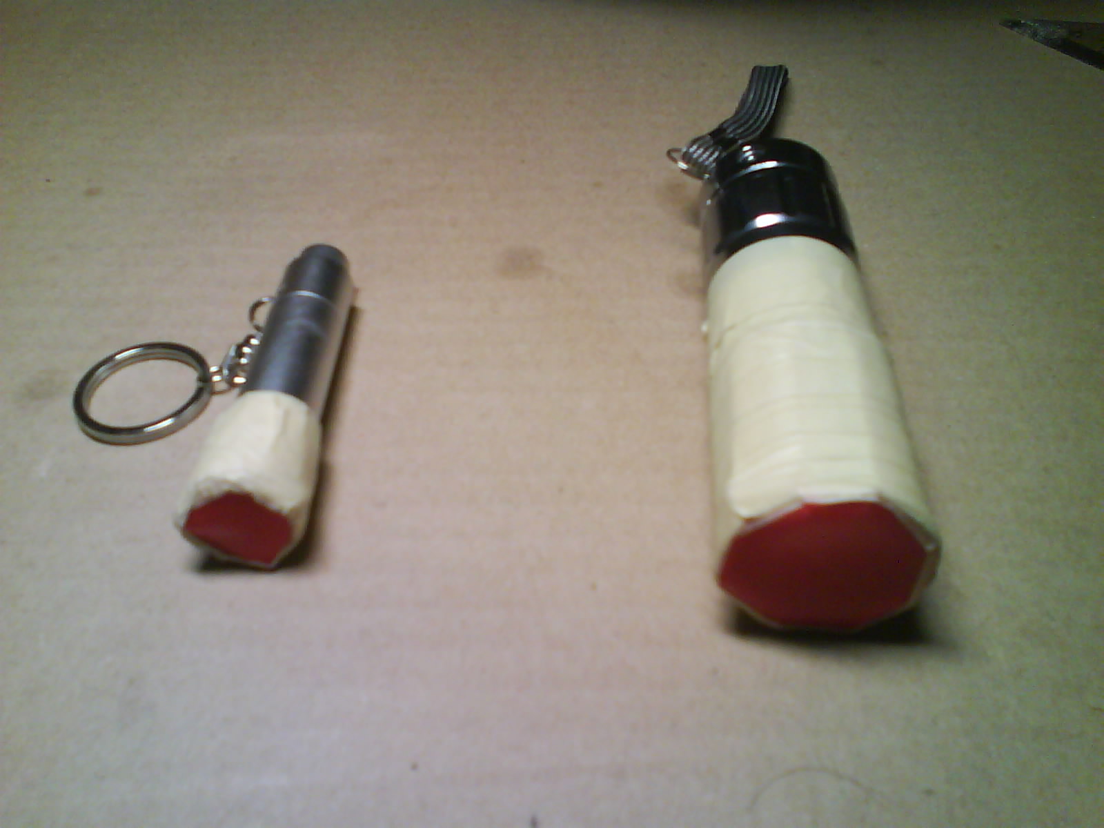

Lampes rouges:
une lampe de 3 LEDs et une lampe de 10 LEDs, four en plastique rouge (pliée pour obtenir quatre couches), du scotch de carrossier.

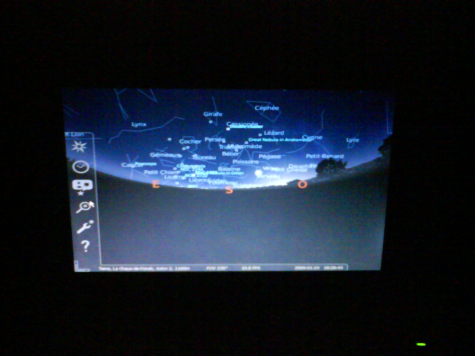

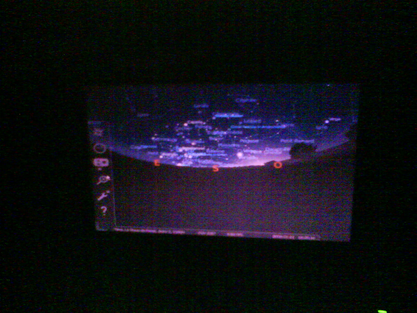

Ecran rouge pour PC portable:
four rouge (la même, que celle pour les lampes, mais pliée pour avoir deux couches), une four en plastique transparente (celle ou l'on peut glisser des feuille de papier dedans), du scotch de carrossier.

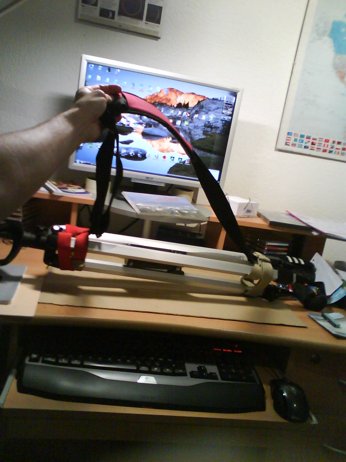

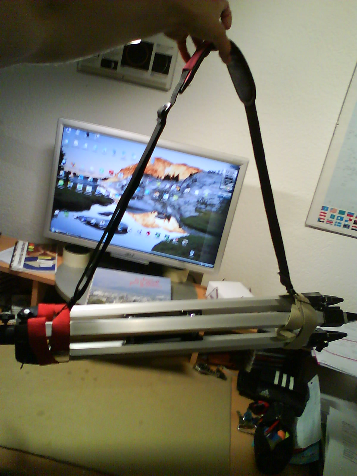

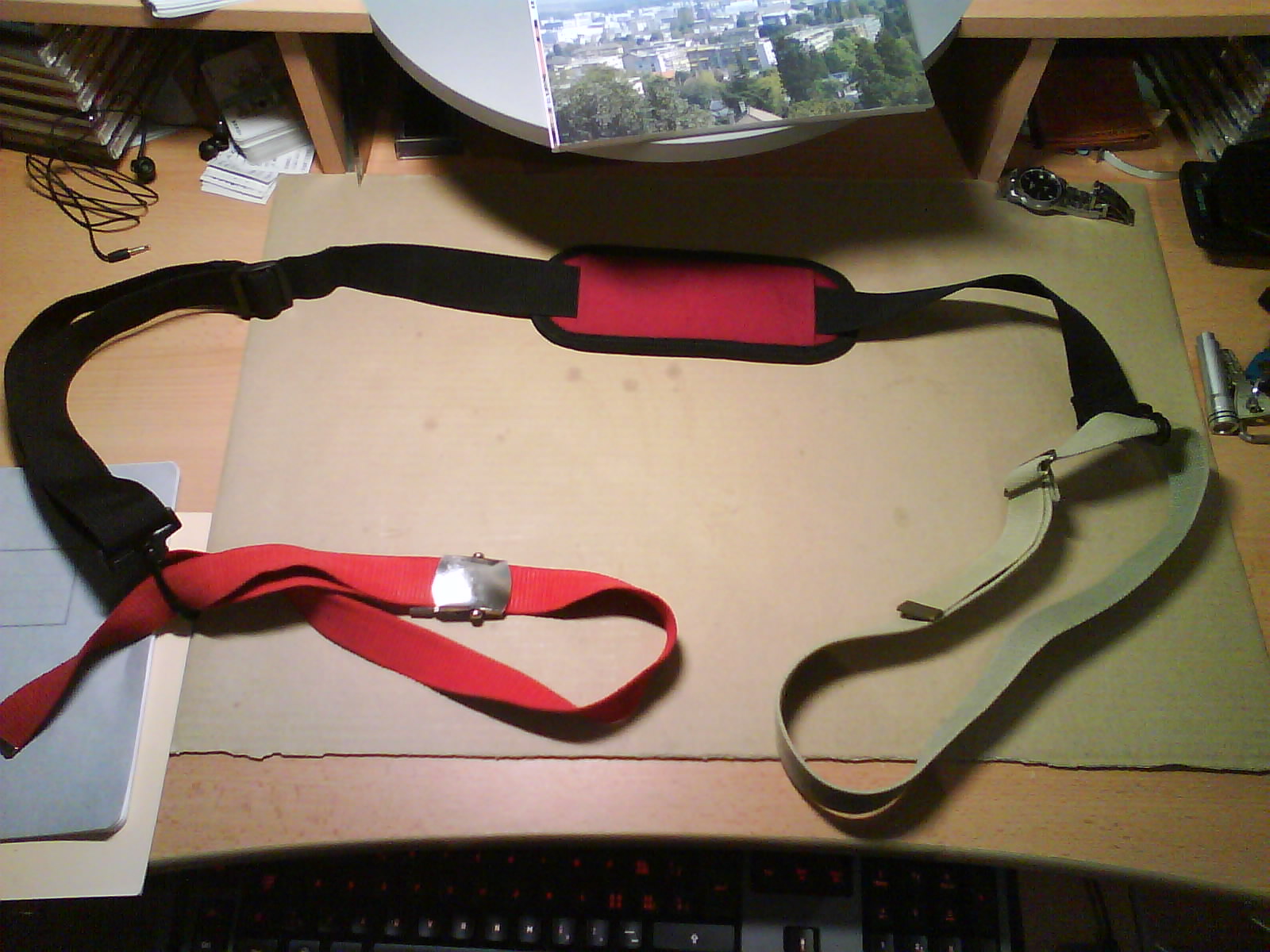

Port-trépied:
une sangle de sac de sport (qui lui a été jeté pour cause qu'une couture a cédé), deux ceintures inutilisé depuis longtemps, mais gardées, ça peut servir, la preuve.
