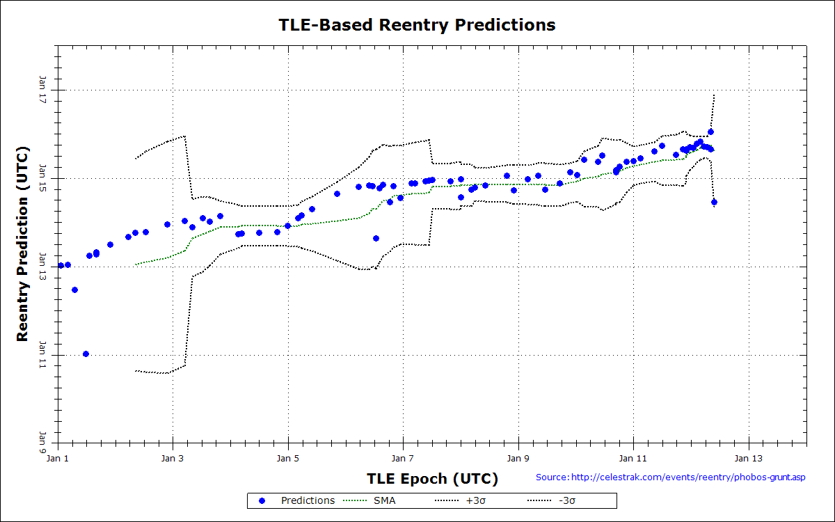

bonjour,
sur celestrak.com qui calcule les paramètres orbitaux (TLE) des satellites, ils donnent leurs prévisions (pointillé vert)
ainsi que l'intervalle de confiance à 98% (pointillés noirs à + ou - 3 ecarts-type)
jusque là on obtenait une série assez bien convergente pour la nuit du 15 au 16 janvier, et aujourd'hui patatras,
une prévision beaucoup plus précoce au 14 janvier pourrait bien être le signe d'une accélération du processus
bruno
