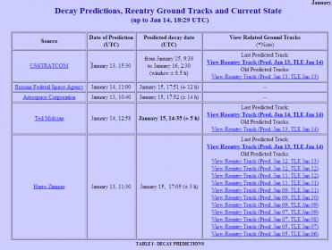

Voici un tableau réalisé à 1830 TUC aujourd'hui des différentes prédictions pour le moment de chute de la sonde:
Source: http://www.satflare.com/track.php?q=phobos#MAP
Note: Je ne suis pas certain que le tableau soit lisible, j'ai de la difficulté avec les images, toutes mes excuses si ça ne fonctionne pas, vous devrez alors suivre le lien.
Modifié par Benoît

Re-Entry Predictions:
Spaceflight101: January 15, 2012 - 18:03 UTC +/- 43 Minutes
USSTRATCOM: January 15, 2012 - 16:11 to 18:35 UTC
Harro Zimmer: January 15, 2012 - 18:02 UTC +/- 24 Minutes
Ted Molczan #1: January 15, 2012 - 16:37 UTC +/- 90 Minutes
Ted Molczan #2: January 15, 2012 - 20:07 +/- 129 Minutes
Aerospace Corp.: January 15, 2012 - 19:21 UTC +/- 03 Hours
Roscosmos: January 15, 2012 - 18:21 +/-51 Minutes
Re-Entry Zone:
Excluded Areas: North America; South & East Africa
Increased Risk: Pacific & Atlantic Ocean; Europe; Asia; Australia; South America
Modifié par lulu105
