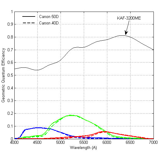

Je dois dire que je suis assez impressionné par les images en Halpha.
Est-ce que ça concerne seulement certains objets ?
Est-ce que ça permet de s'affranchir de la PL ?
Ha voilà en effet avec le graphique on voir tout de suite la différence.
Pour le H-Alpha oui sa concerne que certain objet.Les nébuleuse.
Ou sa permet de s'affranchir en grande partie de la pollution lumineuse et de la lune.Attention sa n'élimine pas toute la pollution.

Il faudrait pouvoir enlever la matrice de bayer sur les APN, ça serait un plus.:)
Mais on serait quand même en dessous d'une ST7E ou d'une atik16HR.
En tout cas merci de ces infos éclairées. La différence est très nette.
