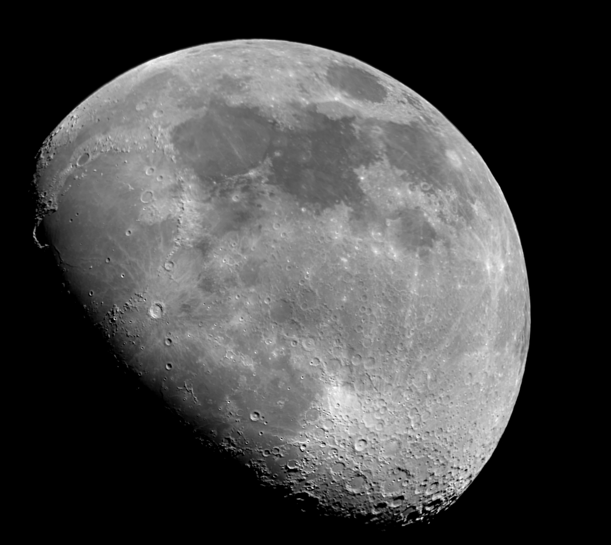

Salut à toutes et à tous,
Voici bien longtemps que je n'ai pas posté, trop de boulot pour pouvoir faire un peu d'astro. Bon j'ai réussi en ce début d'année glacial à sortir tout le matériel et à faire cette mosaïque lunaire. C'est ma deuxième, j'ai essayé de la réussir un peu mieux : Compositage de 25 images issues d'autant de vidéos de 150 images avec un peu d'ondelettes sur chaque image.
Merci de vos avis,
JP
pas mal,la MAP semble perfectible mais sinon l'exposition est bien maitrisée et on ne voit pas les raccords entre les differents plans
reste à pratiquer regulierement et ce sera nickel
ouaaaaa ta fait ça avec ta spc900; je pourrais en faire autant avec ma toucam pro et mon 130/900? mais faudrait que j'apprends a faitre des mosaiques , auriez-vous un bon tuto?
La MAP est un peu limite mais sinon, c'est très bien. Pas de raccord visibles et une dynamique bien dosée.
Continue comme cela c'est parfait !
En fait, pour la MAP, j'ai un peu de mal à la faire correctement avec mon PO qui n'est pas démultiplié. Pensez-vous qu'en passant à un PO plus précis j'y gagnerais bcp ? Ou alors est-ce que je devrais la réussir parfaitement avec le PO de base du Skywatcher ?
JP
Avec un PO plus précis en ce qui me concerne j' ai gagné un peu.Avec la démultiplication c'est plus précis,fin comme réglage.Il y a moins à forçer pour tourner la molette de réglage donc ça bouge moins et ça c'est appréciable!
J'ai une lunette C6R.
idem que les autres , belle image :)
j'ai aussi un crayford non démultiplié, je sais que c'est pas souvent évident pour la map :)
tu peux la faire sur une étoile sous iris et revenir sur la lune :) ... ce que je ferai... :)
