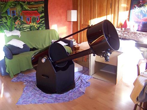

>>> Mon ami s'est planté en montant la cage du secondaire, il a dirigé le PO vers le sol et a eu la flème de le démonter-remonter... :D on ne se moque pas :D

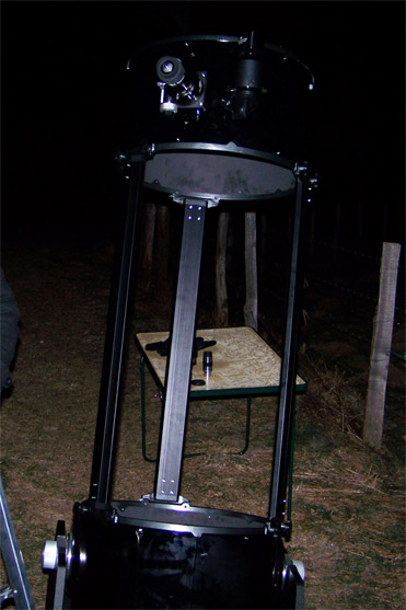

Nos impressions après le montage :
J'ai possédé un Meade Lightbride 12" pendant un an, voici ce que je peux dire en les comparant :
pour avoir co-détenu un Meade LightBridge 12" (305mm) pendant 1 an, voici mes impressions perso, mon ressenti, en les comparant :
> Imposant (tu m'étonnes...) mais ça reste raisonnable après quelques minutes d'adaptation. Sur le coup, ça fait un choc quand même.
> Mieux fini que le Meade, on sent que GSO sous-traite pour le compte de Meade, et que des progrès ont été réalisés.
> Matériaux de meilleure qualité à mon sens, notamment les barres verticales qui maintiennent la cage du secondaire : Plus rigides, elles font meilleure figure. Elles sont d'autre part plus facile à installer sur le GSO que sur le LB.
> Porte-oculaire assez gros, qui respire la solidité et présente deux avantages notables par rapport à celui du LB : plus doux d'une part, la MAP est plus agréable. D'autre part il serre l'oculaire via une bague et non une vulgaire vis qui a toutes les chances de rayer les oculaires...
> Mouvements très doux grâce aux roulements à billes, mais pas trop rapides non plus. C'est bien géré je trouve, ni trop rapide, ni trop dur à tourner. Le LB tournait trop vite, même en serrant la vis centrale (était-ce un problème sur le mien ou tous ont été impactés ?)
> Vraies poignées de transport là où le LB ne proposait que deux découpes dans la base en bois (idéal pour se faire mal en le transportant)
> Réglage de la hauteur du scope par rapport à la base : Késako ??? >>> Il est possible de relever ou d'abaisser le telescope via un disposition intégré à son axe de rotation sur la base en bois, au cas où on surchage // allège l'avant du scope avec des oculaires plus ou moins lourds, l'ajout de barlows, etc. Ainsi le scope est toujours bien équilibré. Plus besoin de contre-poids. Fallait y penser !!!
Globalement on a un beau dobson, qui prend sa place ( ! ) mais est pratique à monter, bien fichu, sent le solide, et on sent bien que les remarques des utilisateurs du LB ont portées leurs fruits.

Tu n'aurais pas posé le tube ou la cage à l'envers, des fois?? Car au vu de ta photo, pour regarder dans l'oculaire, il va falloir que tu te couches sur le dos ...
Egalement, les tourillons me semblent d'un diamètre bien faible; Que penses tu de la souplesse et de la stabilité??
BGI
Tu n'aurais pas posé le tube à l'envers, des fois?? Car au vu de ta photo, pour regarder dans l'oculaire, il va falloir que tu te couches sur le dos ...
Arca en a parlé dans son message initial :
Oups, désolé, j'ai lu en diagonale et me suis arrèté aux images...

François et moi nous dirigeons en direction d'Ordonnaz, pour installer son bestiau et collecter du photon. Nous nous approchons tranquillement, le ciel se noirçit peu à peu... Plus le ciel devient noir, plus le sol le contredit en se parrant d'une robe blanche aussi belle qu'inquiétante.
Entrons dans Ordonnaz. Voyons de la neige à chaque départ de sentier non goudronné : On laisse tomber pour le site classique, dirigegeons-nous vers Innimont, retrouver un autre site que nous cotoyons parfois. La encore, le chemin est enneigé, nous nous garons à l'entrée de ce dernier et nous installons dans un champ bien dégagé, recouvert d'une péllicule d'environ 5 à 10 cm de neige bien craquante.
19h30 : Il est l'heure d'installer le scope, un autre membre du club est sur la route. En 5 min montre en main l'entonnoir à lumière est monté, on mange un bout pendant que le miroir se met à température, chose rapide avec un vent en rafales d'environ 60 Km/h ! Laurent arrive à la fin de la collim, plus qu'à installer son appareil photo pour des poses grand champ de la voie lactée bien visible...
>>> "Just wanna be free in this way... Just wanna be free in my world... ". Nous sommes là, tous les trois au froid, heureux comme tout de nous retrouver par -2° (température ressentie... - 30° ???) et pointons M42, objet peu connu et très faible, mais que le 400 devrait nous permettre d'appréhender. C'est fébrile que François porte l'oeil à l'oculaire pour tenter de trouver cet objet peu lumineux et connu pour être très difficile à observer même en vision décalée... ;) ... quand soudain il s'exclame :

La forme du reflet sur l'anneau du secondaire m'inquiète un peu.
Pourquoi c'est pas un trait bien droit ?
On dirait qu'il souffre.
Je sais pas si c'est les contraintes dues au montage hyperstatique, l'erreur de montage ou le transport mais on dirait que l'anneau s'est déformé.
Félicitations !!!
Avec ça, tu projette la lune sur le mur du salon :D
Invité Arca
J'ai peur de ne pas avoir bien compris ta question ? L'anneau du secondaire, tu parles du support du secondaire, de forme cylindrique noire ? Si c'est le cas, il est monté de telle sorte qu'il ne semble pas subir de traction ou de pression...
Après, mes compétences techniques sont bien insuffisantes pour pouvoir te répondre :( Quelqu'un qui s'y connait dans la salle ?
