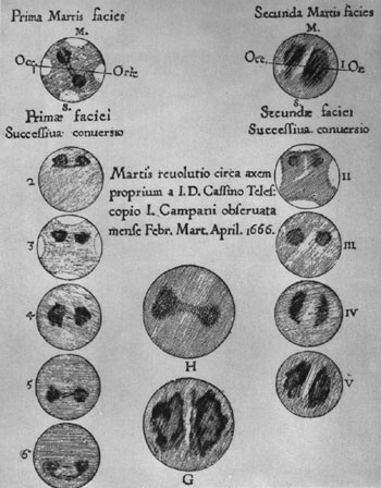

Mon dernier indice ou l'on voyait apparaitre une date (1666) et un nom (Campani). Il s'agit des observations de Mars faites par Cassini qui vivait encore en Italie à cette époque. Il n'est venu en France qu'en 1669 et ne s'est installé à l'observatoire qu'en 1671 :

Cassini a commencé à observer avec les "lentilles - objectifs " de Campani (Opticien à Rome) dès 1666 (indice 4) en Italie, lorsqu'il observait la surface de Mars ;
Il a continué à observer avec les lentilles de Campani lorsqu'il est venu en France dès 1669.
