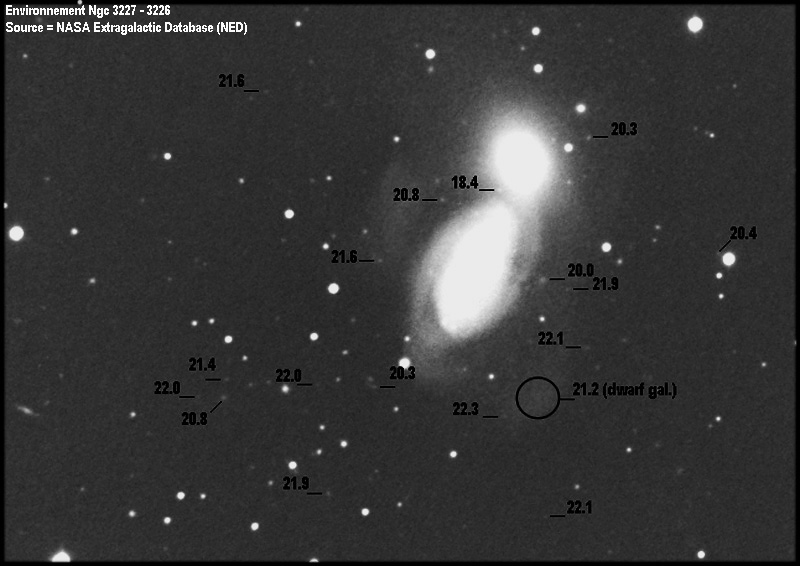

Voici quelques magnitudes provenant de la base NED. Elles concernent des minuscules taches (galaxies) en arriére plan.
Bref un C8 en ciel profond permet des choses intéressantes avec une focale assez longue.

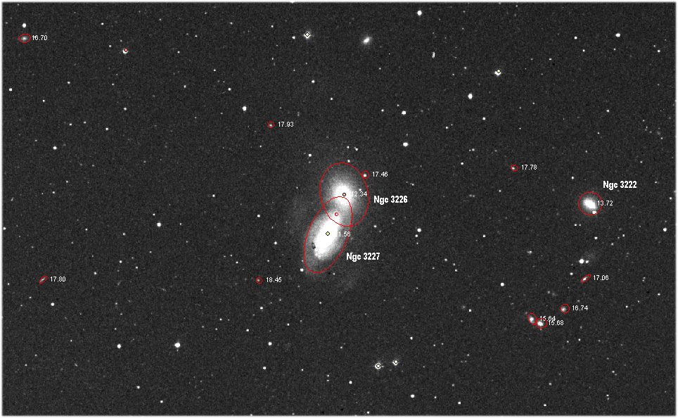

+1, surtout les deux petites galaxies en bas à droite :wub:
Oui, bien vu ! ces 2 petites galaxies sont une "copie" du couple N3227-3226, donc une spirale en interaction avec une elliptique, mais situées 10 fois plus loin en arriére plan, à 550 millions d'AL.
Elles sont reprises dans le catalogue de Zwicky sous la référence UZC J102245.5+194717.
Magnitude 15.6 et diametre apparent 0.53'
Elles font l'objet de 2 publications dispo sur le NED.
