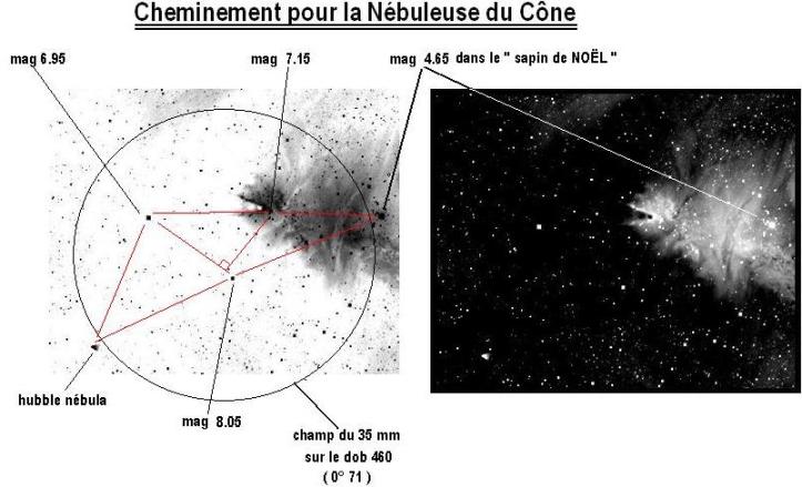

Ce cheminement est pour le moment , uniquement " THEORIQUE " ! ! ! ! !
Je compte bien l' essayer à la 1ère occase !
Mais , si vous avez un ciel clair avant moi , vous pouvez peut être le sortir en 1er !
J' ai essayé de travailler en " logique " sur cartes et photos !
- D' abord un alignement entre Hubble nébula et la principale du " sapin " !
- Puis , à mi - chemin , sur l' étoile de mag 8.05 , monter sur la mag 6.95 !
- Sur ce dernier segment , aller à angle droit sur l' étoile de 7.15 de mag !
Cette 7.15 est d' ailleurs à mi - chemin entre la 6.95 et la principale du sapin !
Cette dernière étoile est à " la pointe du Cône " !
Bon courage et bonne chasse !

Joli travail mais quelle en est l'utilité ?
Si j'ai bien compris, la nébuleuse du Cône n'est pas accessible en visuel à l'astram lambda (JiBé, tu es exclu :be:) et pour l'astrophoto, on pointe soit au GoTo, soit aux coordonnées.

D' abord , tout le monde n' a pas un go to !
Tout le monde ne pointe pas aux coordonnées !
Et , chercher un objet ( c' est comme le Loto : 100 % des gagnants ont joué ) c' est le seul moyen de le trouver !
Quel que soit le diamètre , bon nombre d' objets m' ont résisté , jusqu' à ce qu' un " trou dans la turbu " , un ciel exceptionnel , des conditions favorables , le bon diamètre , le bon oculaire , ou le bon filtre , au bon moment . . . . et on le voit !
L' avantage d' une carte précise , concise , simple , ça peut aider !
Si l' on tape au hasard , on a toutes les chances , bêtement , de passer " juste à côté " !
Voili , voilou !

Cool ;).
Je ne peux qu'être d'accord avec toi sur l'intérêt de la recherche par alignements puisque c'est ainsi que je pratique avec mon Dobson 300mm.
Mais on se trouve rarement pile poil sur l'objet et perso, j'utilise un 26mm pour le recentrer avant de grossir davantage.
Il me semblait qu'en astrophoto, on pointait soit aux coordonnées, soit au GoTo surtout pour des objets inaccessibles en visuel à cause justement de cette imprécision.
Mais bon, ce n'est pas mon domaine :confused:.
Michel
Pour repérer les étoiles "mag 7.15" et "mag 6.95", on peut exploiter le fait que NGC 2264 est un arbre de Noël.
Déjà, appelons-les par leurs petits noms : "mag 7.15" s'appelle en fait STF 954 et "mag 6.95" s'appelle STF 953.
STF 954 est l'étoile située au sommet de l'arbre de Noël. N'oublions pas que les étoiles de NGC 2264 dessinent les boules d'un sapin de Noël (qui est à l'endroit à travers un télescope de Newton). Comme sur tous les sapins, il y a une étoile au sommet, c'est STF 954. De plus, c'est une étoile double : elle a un compagnon de magnitude 10,2 à 13,8".
STF 953 est l'étoile située au-dessus de l'arbre de Noël d'une distance égale à sa hauteur. Effectivement, ça signifie que STF 954 est à mi-chemin entre STF 953 et S Monocerotis (la plus brillante de l'amas) Cette étoile (STF 953) me sert à repérer NGC 2261 : une fois qu'on l'a atteinte, on tourne à gauche (pas tout à fait à 90°)... Et c'est elle aussi une étoile double, et une équilibrée : les deux composantes de magnitudes 7,1 et 7,7 sont écartées de 7,1".
Bref, le Cône est situé juste au-dessus de l'étoile sommitale (STF 954), et l'intérêt de cette photo, c'est qu'elle montre que le côté ouest (gauche au newton) du cône est exactement dirigé vers STF 953.
Maintenant, je ne sais pas quel diamètre il faut pour le voir. Mais tu as bien raison de tenter le coup, et je suis bien d'accord avec toi que pour trouver un astre difficile, mieux vaut savoir où le chercher...
(Sinon, j'ai fait de l'imagerie et je n'ai jamais utilisé de "goto" ou de coordonnées pour trouver mes objets. Je préfère une bonne carte, au moins je sais exactement où je suis, à l'étoile près. Et ça ne m'a pas empêché d'aller chercher le Septette de Copeland ou les galaxies de l'amas Corona Borealis. Justement, une carte précise permet de se trouver pile poil là où on veut.)
En apparence , le cône semble " couvrir " environ trois fois la surface de "hubble" , ce qui ne la situe pas dans les objets petits ou ponctuels !
Reste la mag surfacique , ou le contraste réel entre le cône et son environnement immédiat , et filtre ou pas , et lequel , pour la tenter !
