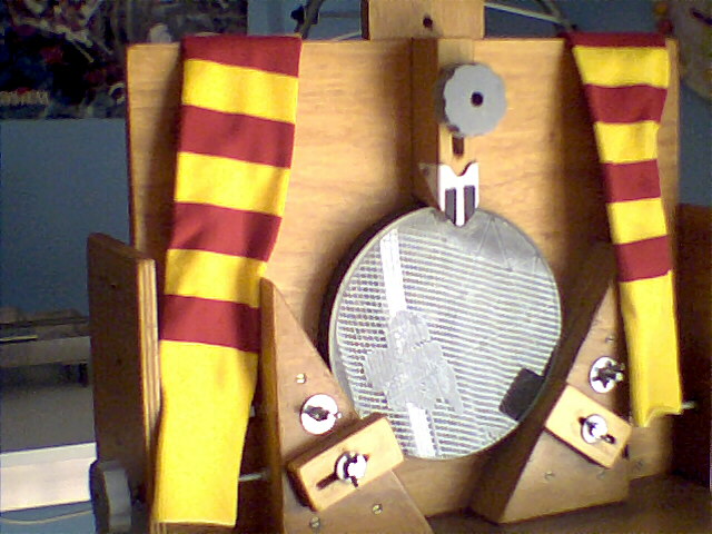

hola , je suis un peu en manque d'inspiration pour la suite du feuilleton, ou plutot de temp, je n'arrive pas a trouver deux heures de libre pour tourner autour du tonneau ;)
comme tu peut le voir sur la photo, il a une trés belle surface et le fait de l'avoir laisser sur son support permet de valider le collage et le maintien, mais il n'a pas une forme sphérique encore correcte!"

hola ! voila en attendant, l'oculaire de ronchi pour finir de croiser les tests sur le 600, j 'ai repris un peu le miroir carbonne , façon de voir comment il se comporte , le collage est bon , il n'a pas bouger, c'est dejas un truc de valider ... comme quoi ça a du bon de faire un 600 ...loll
par contre la !je fini ce 200mm , mais la suite en 600 est inutile , j'en aurait dejas un ,qui feras 44 kg !c'est trés leger pour ce diamêtre ! et surtout ça suffit ...loll
j'ai bien une idée pour ce 200mm mais on verras !
