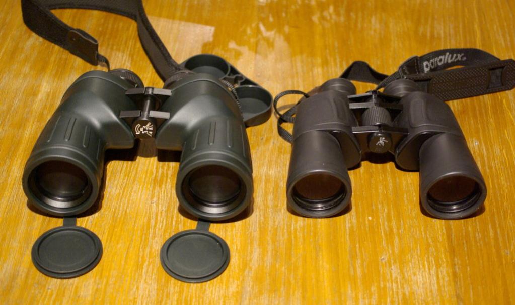

Première impression: c'est gros et lourd! Pour comparaison voici une photo à côté de mes 7x50 Paralux.
Elles accusent un bon 1,6kg sur la balance contre 900g pour les Paralux. Elles sont garanties antichoc et étanches, pressurisées à l'azote. Les prismes sont en BAK-4, 20% plus transparent que le BAK-7 des jumelles moins haut de gamme. Les prismes sont bien dimensionnés et ne vignettent pas. Les optiques sont entièrement traitées multicouches. Leur "ternitude" sur la photo est due à de la buée, je rentre à peine de dehors :) "A sec" elles sont tout à fait limpides.
Elles sont dotées d'une mise au point indépendante pour chaque oeil (pas de mise au point centrale), de bouchons avant clipsables intégrés (qui tienent très mal) et d'un pas de vis pour fixation sur pied. A noter qu'il faut une petite équerre pour les fixer sur le pied, à acheter si vous n'en avez pas. Prenez la bien costaud, leur poids met mon équerre en plastique à la peine...
Le dégagement oculaire doublé de bonnettes rétractables permet aux porteurs de lunettes d'y regarder sans souci. La mise au point de chaque oculaire est un peu dure, mais après tout on ne la fait qu'une fois en début de soirée!
Mes premières impressions: ce sont des jumelles dédiées astro et en aucun cas des 10x50 à tout faire. Leur poids est un avantage à main levée en astro car l'inertie amortit les vibrations du corps mais à trimballer en randonnée je préfère ne pas y penser! D'autre part l'absence de mise au point centrale les rend très pénibles en utilisation terrestre. Ces jumelles compléteront donc efficacement des jumelles "terrestres" mais ne les remplaceront pas.
