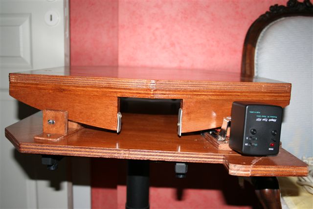

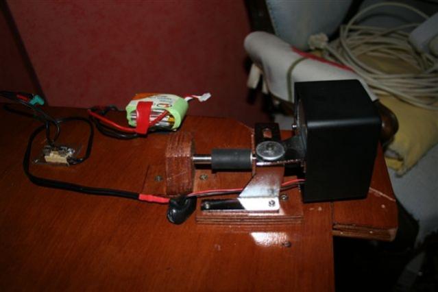

j'ai par contre pas utilisé ce kits pour l'entrainement par roulement, comme tu peut le voir ,j'ai choisi une autre façon de faire mon entrainement
salut, c'est pour un dob de 400mm de 20kg et elle ne fait que 5.5kg , je pense même que c'est un peu court, si tu as un dob plus lourd ,ainsi qu'une table plus massive!
voie l'ensemble
En même temps tu as raison, moi le GSO est un 300 mais étant donné que tout est en agglo, il doit faire le même poids...
Salut Dobcat,
J'ai aussi essayé ce système Ecostep de Conrad sur ma table équatoriale, mais je l'ai trouvé très bruyant la nuit et je l'ai finalement remplacé par un moteur à courant continu type EQ1.
Michel
bonjour, il fait effectivement du bruit a certaines vitesses , surtout les plus basses, comme on peu faire varier de o a 120tr /mm, moi ,j'ai a peut pres 80tr/mm et ça ma va , mais je suis pas un fana de la table, je m'en sert une fois sur 10
le dob c'est souvent sans ,par contre, le greg, je suis sur une monture en berceau , car la table n'est pas assez prescisse pour lui, jupiter dans un capteur de webcam prend tout le capteur, donc il me faut un bon suivi stable, alors je m'occupe avant le retour du miroir carbone..... ja verem!!!
