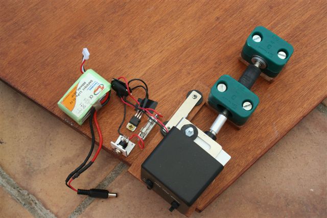

Voilà le montage en photo.
C'est un petit circuit à partir d'une batterie LiPo 3s 860 mAh (11,1volts) chez moi, mais on peut aussi bien partir d'une 12 volts 7Ah par exemple.
Il y a un fusible 4A et un réducteur de tension 12 ->9 volts.
C'est tout simple.
Michel
Et bien, quelle rapidité !!! Serais tu en vacances, à tout hasard ?
Merci en tout cas. De toute façon, je vais dans un premier temps voir comment elle se comporte au niveau suivi.
