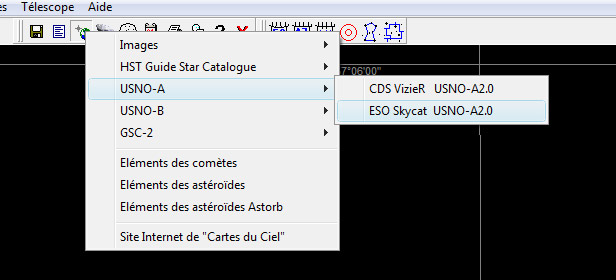

Tu n'as pas besoin de le télécharger: tu te positionne sur la zone
tu cliques sur l'icone "planète" et:
Quell' est ta version de CDC?

merci pour l'info je vais voir ça...
