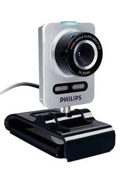

Webcam PHILIPS SPC 1030
* Capteur CMOS 1,3 mégapixels
* Zoom numérique x5
* Suivi automatique du visage
* Objectif grand angle
Caractéristiques techniques
Interface:USB 2.0
Résolution vidéo maxi.:1280x1024 pixels : 1,3 mégapixels
Résolution photo maxi.:1.3 mégapixels
Fluidité vidéo:60 images / sec
Compatibilité PC / Mac:Windows XP et Vista / non
Ecran LCD :non
Type de capteur:CMOS
Microphone intégré :non, micro fourni
Logiciel(s) fourni(s):Logiciel dédié CamSuite Philips,
Autres :Objectif grand angle
Elle ne remplacera pas la SPC 900, car nettement moins sensible.
