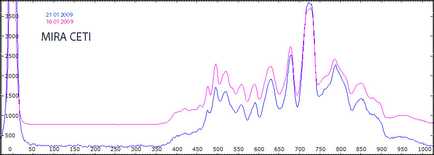

Sur le même graphique les spectres de mira pris le 16 et le 21 janvier.
Il y a des différences significatives dans l'allure des spectres, pourtant pris en même configuration instrumentale. Seule la transparence et la turbulence n'était pas la même, d'oû les différences d'intensité.
Que penser de ces différences de spectres en 5jours sur une étoile pulsante ?:?:

Il y a au minimum un problème d'échelle ou d'extraction du spectre car il ne doit rien y avoir entre l'ordre zéro et le bleu du spectre.
Si tu as du signal dans ton profile spectral, c'est que tu as encore un fond de ciel dans ton image qu'il faut enlever. Soit tu fais un simple "offset" pour mettre le fond de ciel à zéro, soit tu utilises la fonction L_SKY3 de IRIS par exemple.
Ensuite, il faut bien dans VisualSpec mettre les même échelles des deux graphes (ie: des deux séries). Donc d'abord normaliser en prenant la même partie du spectre (hum, pas facile sur Mira! défini une zone arbitraire du spectre). Puis utiliser les même échelles en Y (voir option du graphe).
Eventuellement, appliquer un offset sur l'un des profiles pour mieux les séparer, mais bien le dire alors.

Il y a un offset en Y entre les deux spectres pour pouvoir comparer les deux allures. C'est moins lisible en superposant les courbes.
-Difficile à dire sur ce comparatif. Il me semble qu'il faudrait être plutôt à l'affut des modifications de certaines parties du spectre, ou de certaines raies, plutôt que de s'attendre à voir quelque chose de plus global...
-Est-ce qu'on aurait pas des modifications du même genre en imageant a quelques jours d'intervalles des étoiles réputées pour leur stabilité?
