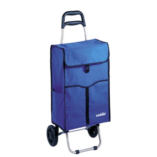

J'en ai un résistant à 50kg avec un sac plutôt grand.
Trouvé dans un bazard pour 20€ (ou 25, je sais plus)
Dedans, le trépied, la monture et le tube tiennent sans problème.
J'ai la malette en plus pour les oculaires, atlas, cahier et accessoires.
J'ai un Celestron OMNI 150 XLT (150/750 sur CG4) - donné pour un peu plus de 20kg

Hé pas mal, tu peux me transmettre les dimensions intérieures ?
Tu crois que ca pourrait passer pour une EQ6 et ses 3 contrepoids (C11) ou le trépied ?

Pour les dimensions intérieures, faudrait que je mesure chez moi.
Je poste les photos demain (scope dedans) avec les mesures.
Celui que j'ai est donné à 50kg, vaut mieux éviter de dépasser les 25kg.
Une roue qui casse ou qui se barre sur un accident de terrain quant le chariot est usé, ça peut arriver s'il est trop sollicité.
Un caddi, ça pèse pas grand chose mais ça va pour les petits instruments (115,130 ou 150)
L'EQ6 affiche 25kg sans contrepoids;
vaudrait mieux regarder du côté des diables, plus lourds mais plus adaptés au poids.
http://www.leroymerlin.fr/mpng2-front/pre?zone=zonecatalogue&ideilist=1233824041721&1233824041721.pos=4&01-comment-choisir-render=off&02-multicritere-render=off&03-zoom-produit-render=off&eipublicationtype=product&backurl=pre%3Fzone%3Dzonerecherche%26family%3Ddiable%26intuitiontodo%3Dsearchproductsfamily%26numberofitemperpage%3D20%26pageid%3D71%26presentationid%3D2
J'ai testé ce modèle, il faut pas le faire se balader sur des chemin de champs, il supporte pas, enfin c'était un modèle casto pas trop cher donc en clair une merde !
