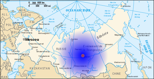

le record absolu pour un astéroïde d'approche très serrée à la surface de la Terre remonte au jeudi 10 août 1972
Je croyais que c'était en 1908, quelque part près de Tunguska en Russie. :be:
Bonjour Orion Rider, :)
Hélas, pour les êtres vivants qui ont eu la très fâcheuse malchance d'être à l'endroit de la Toungouska le 30 juin 1908 (calendrier grégorien, soit le 17 juin 1908 pour le calendrier julien alors en usage dans la Russie Tsariste) il n'y a pas eu d'approche serrée mais une terrifiante explosion !... :o :o :o
Sur cette catastrophe de la Toungouska voir : http://www.webastro.net/forum/showthread.php?t=48100.
