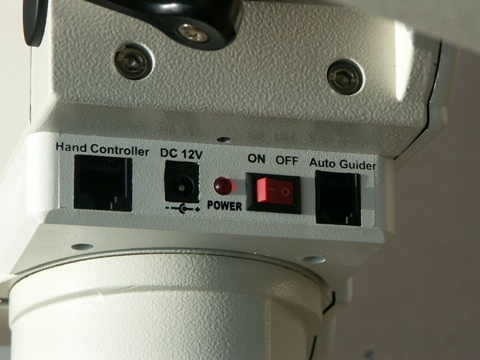

L'exemple d'une HEQ5 goto (idem Sirius) :
3256053976_0a9a2a1453.jpg?v=0
Hand controller (prise RJ45) : Raquette ou cable EQMOD
Autoguider (prise RJ12 - P6C6) : Cable au standard ST4 (Cable USB guider interface ou cable venant d'une PL1-M ...)
Jean

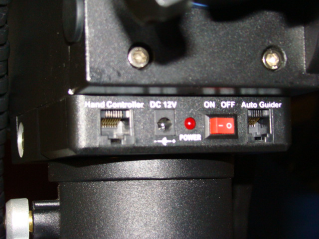

Apparemment ca roule, voila une photo de l'engin :
Donc OK pour le port st4
et donc moteur et VSF doivent aussi etre Ok, nouvelle version :)
