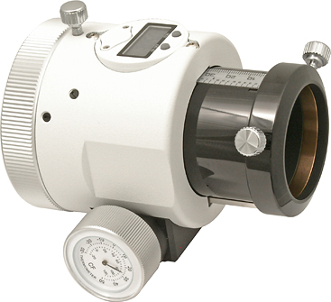

J'utilise ce Crayford WO:
C'est très pratique pour quelqu'un qui n'a pas l'habitude d'utiliser la raquette de commande qui est est le seul moyen, sur mon télescope, de piloter la mise au point.
C'est plus intuitif que de se déplacer dans les menus pour basculer entre différentes fonctions qui utilisent parfois les mêmes touches.. Quelqu'un qui n'a pas l'habitude d'utiliser le scope s'y perd facilement.
