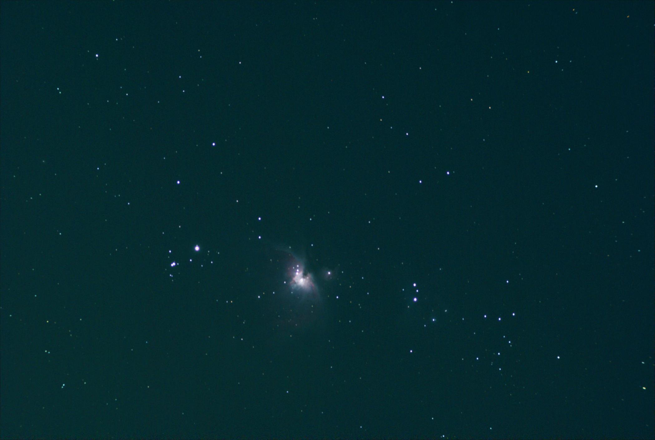

1ère sortie pour le nouveau matériel : William Optics Megrez 72 et SW HEQ-5 Pro
Seule nuit claire depuis bien longtemps mais malheureusement la lune était là et brillait de mille feux... :confused:
Voici donc deux clichés, réalisés tant bien que mal après une mise en station trop approximative (problème de suivi notable, pas plus de 1 min de pose chaque fois).
Les clichés ont été réalisés avec un Pentax K10D à 400, 800 et 1600 ISO, la faute aux temps de pose trop courts !
Au foyer d'une Megrez 72, le tout installé sur la HEQ5 (ma 1ère monture EQ ! :wub:)
Voici donc M42, la fameuse Nébuleuse d'Orion. Très (trop) près de l'horizon et de la Lune malheureusement. 9 images totalisant 4min20 de pose, stack sous DSS, application d'un Drizzle 2x (matrice 4x4) et traitement sous TheGimp.
Un full :
Un crop :

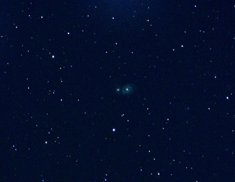

Et voilà M51, Galaxie Whirlpool. Un des seuls objets suffisamment grands (...) et loin de la Lune ! 3 images totalisant 5min26 de pose, stack sous DSS, application d'un Drizzle 2x (matrice 4x4) et traitement sous TheGimp.
Un full :
Un crop :
Je ne sais pas trop quoi penser de ces photos...:?:
Ce qui est sûr c'est qu'il faut que j'améliore ma mise en station pour espérer poser plus longtemps.
Donc un peu déçu d'avoir des résultats pas top mais satisfait quand même au vu du peu de temps de pose...
J'attends avec plaisir vos commentaires, critiques (positives ou négatives), conseils...
Et aussi peut-être un avis sur l'utilisation du Drizzle si qqun a une opinion !
Bons cieux ! ;)

bonsoir,ben elles sont pas mal du tout mais je pense que tu as cumulé beaucoup de points defavorables (lune,mise en station,temps de pose) à retenter des que possible
a+
Je les trouve plutôt pas mal !!
J'ai la même lulu, et j'ai aussi essayé M42, pas mieux que toi, plus de signal, j'avais fait l'essai sans lune !
Comme toi je suis limité à 30"/1min maxi sans autoguidage. ;)
Un bon début ;) , et profites de la présence de la lune pour t'entraîner (mes ,map etc..) , comme ça tu seras fin prêt quand la lune sera partie ;)

Merci pour vos comms ! Je ne pensais pas que ces photos recevraient un si bon accueil... :)
Il faut effectivement que je mette au point une bonne tactique pour la MES. En fait c'était la 2e fois que je mettais une monture EQ en station... Avant c'était l'époque du LX90 en mode Alt-Az... :D
J'espère pouvoir bientôt retenter des nouvelles photos, sans lune si possible pour pouvoir accumuler plein de fois 1min. :p
Je suis toujours preneur de conseils, commentaires,etc. :vague:

pas mal du tout avec un temps de pose aussi court..
avec le K10 il est inutile de monter au-delà de 400 iso, seulement pour peaufiner ta mise au point avec le logiciel dédié Pentax remote .
je trouve que les aigrettes sont un bon moyen pour améliorer la map , apres, avec la molette en bas du crayford du bloque et tu les enleves ou pas ...

Salut exaxe,
Oui la prochaine fois je shoote tout en 400ISO et j'essaie de me bricoler des aigrettes ! Tu as fabriqué comment les tiennes ? Deux bouts de ficelle et du scotch suffisent (:be:) ou c'est plus sophistiqué...?
Oui, il est bien possible que le field flattener soit nécessaire, en tout cas passé un certain niveau d'exigence. Par contre, il me semble qu'il n'est pas si évident que cela que l'aplanisseur de champ nécessaire soit le n°3... Le n°2 est aussi utilisé me semble-t-il.

...et un nouveau traitement sur M51 ! Plus de contraste, fond de ciel plus noir, en essayant de contenir le plus possible le bruit.
En attendant vos remarques, conseils...

Des poses de 60", avec 430 de focale, allé elle vaut bien mieux que ça!!!
Prends le temps de bien régler le réticule de ton viseur polaire de jour, ensuite une bonne mise en station et tu pourras envisager des poses de 3-4min à coup sur!
Concernant la dernière image aligne bien tes couches RVB, la tu as une dominante bleu flagrante dans ton ciel.
Ta nèb. d'Orion me rappel mes débuts :p, mes sujets résultats mitigés... Le travail et la persévérance paye sache le!
Carrément ? 3 à 4 minutes ? Avec une simple mise en station bien faite (pas comme la mienne...la 2e de ma vie... :be:) ???
J'ai fait le traitement avec DSS, comment puis-je réaligner les canaux RVB après ce traitement ?
Et dans DSS il faut sélectionner la calibration pour chaque canal ou la calibration pour le RVB ?
Honnêtement oui 3min jouable sur avec un peu de pratique, j'y arrive avec 4x plus de focale, alors y'a pas de raison que toi non :)
DSS, je connais pas du tout, jamais vu l'interface, mais sur photoshop je peux t'expliquer avec grand plaisir :)
Sur toshop c'est réglage des niveaux en prenant garde que les trois couches se superposent au mieux! Après à toi de trouver la fonction qui correspond le mieux sur DSS :p
Salut, astrocedric!
Bravo pour tes débuts qui sont très prometteurs!
A 430 mm de focale sur une HEQ5, je pense que des poses de 120 s sans trop de déchets, sont envisageables !
Bien sur comme dit Don-Quichiotte, le réglage du viseur polaire est hyper important!
le lien ;
http://steph.ubaud.free.fr/articles.php?lng=fr&pg=56
C'est pas le même viseur mais c'est le même principe!
La petite recette de mes débuts (la semaine dernière:be:)
Mise au point avec la technique des aigrettes sur la polaire
-une bonne 30aine (ou +) de poses de 120 s
-une bonne 15aine de darks de 120 s
-une bonne 10aine de flat au crèpuscule!
Faire des images en nombres impairs !
Perso, j'utilise IRIS et to shop CS3!
addition moyenne ou sigma clipping !
Bien cordialement
Pascal
Merci Pascal,
Oui sur mes poses j'ai eu un souci de mise en station. En fait jusqu'à maintenant j'utilisais un LX90 donc en Alt-Az (pas de table EQ). La 1ère fois que j'ai utilisé la HEQ5 on a fait la mise en station avec un ami qui a une EQ5 depuis longtemps, il m'a expliqué comment procéder.
Malheureusement quand j'ai réitéré la mise en station j'ai fait une erreur grossière avec du recul, je n'ai pas tourné l'axe polaire autour de lui-même pour aligner les constellations dans le viseur polaire (=je n'ai pas réglé l'heure sur le viseur polaire). Et ensuite j'ai pensé qu'il serait judicieux de mettre la polaire bien centrée dans la lunette (tout en me demandant quand même comment il était possible d'être précis sur sa mise en station si l'on centre la polaire dans la lunette alors que celle-ci n'est pas forcément bien orientée...:confused:), ce qui était une deuxième erreur. :p
Mais maintenant j'ai ressorti mes livres d'astro version "mécanique céleste", ça devrait mieux aller. C'est vrai qu'avec le LX90 on a vite tendance à oublier comment tournent les choses ! :be:
Donc en fait ce n'était que ma 2e mise en station d'une EQ. ;)
La prochaine je fais une belle mise en station et je pars sur des poses de 120sec voire un peu plus pour essayer, pousser la monture à ses limites de suivi. Et je fais surtout plus de poses, en espérant qu'il fera moins froid que l'autre fois ! :D
Pour ma part je fais les empilements avec DeepSkyStacker. Il fut un temps où j'aimais bien m'amuser à traiter des films entiers d'images planétaires sur IRIS mais je n'ai jamais accroché avec cette technique et j'ai oublié les rudiments. (ah la belle époque, compute_trichro, pregister, trichro r v b, etc... :p)
Mes retouches je les fais ensuite sous TheGimp, avec parfois un peu d'IRIS pour le black.
