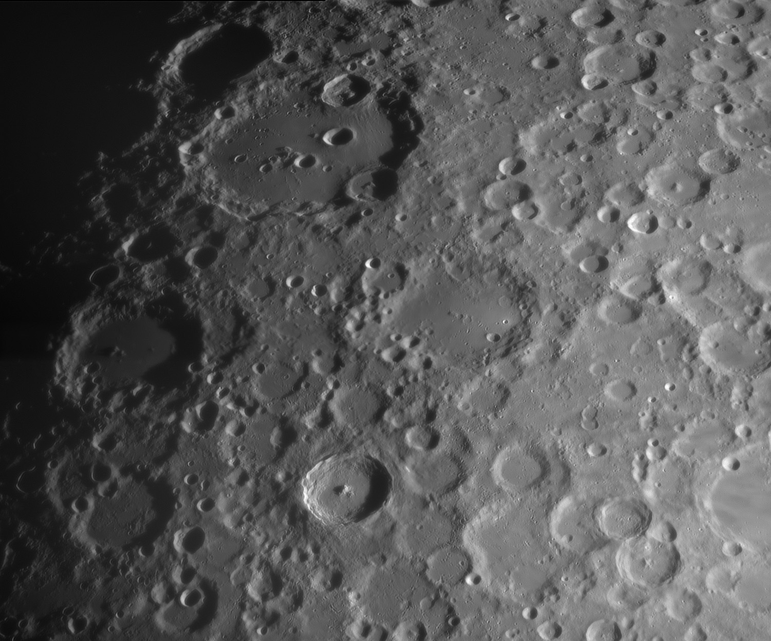

ce soir là: beau ciel ,belle lune ...mais grosse turbu , malgres tout j ai fait des essais a f/d 18 ,donc T200/1200 barlow 2.5 tube rallonge PL1M filtre rouge ,mosaique de 4 champs 1280x1024 ,traitement avistack 200 images sur 500 gardées ,reduction +jpeg (13Mo a 476Ko)
voila l image ( on sent la turbu) region de clavius tycho et comperes
pas mal d autres a venir a moins que certaines prennent direction poubelle
merci pour vos avis
bon ciel a tous
dominique
Jolie la photo ! Et quels détails !
La luminosité est juste comme il faut : ni trop sombre ni trop claire.
On s'y croirait ! ;)
Bon cieux ! :)
astrocedric
Superbe mais je trouve le résultat un peu trop "pastel" coté luminosité.
Une courbe gamma légèrement redressée ne serait pas de trop.
Par contre coté résolution, tu a tout bon !

phanou: pour la mise au point je suis pas mecontent ,c est tres difficile quand ça turbule ,on est jamais sur de son coup
guinissa: la suite arrive.... doucement
marc :c est mon eternel!! probleme le post traitement ,je patauge avec photoshop ,je me sert de luminosité et contraste mais je suis jamais content du resultat et ça se termine toujours par une cote mal taillée...!

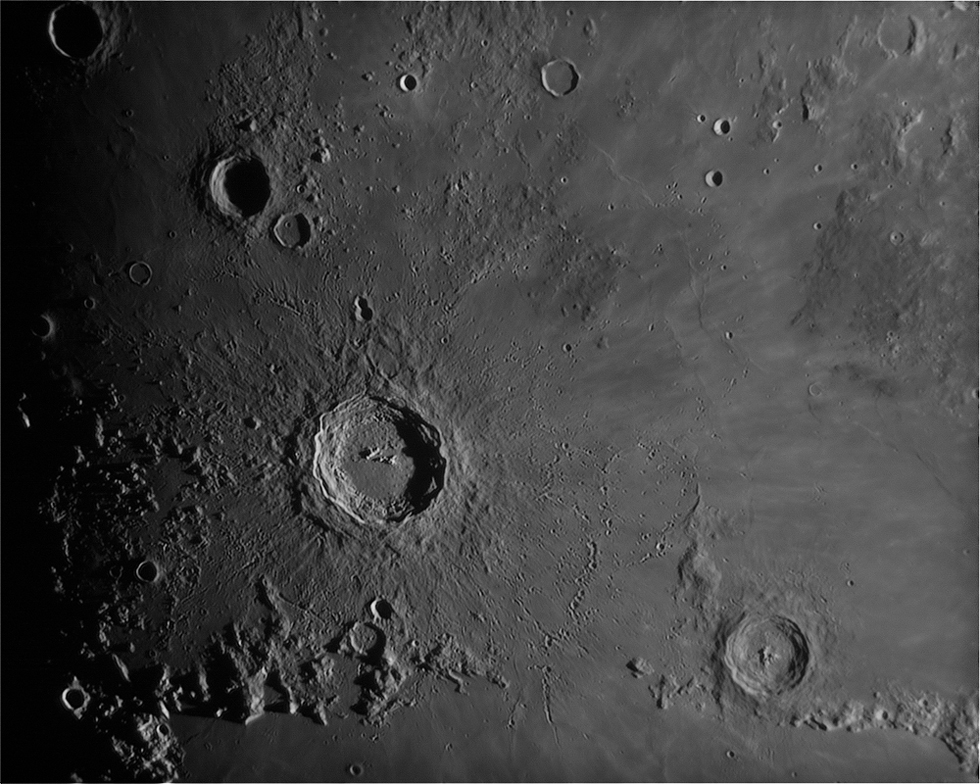

selenite jack nico:merci , je traite le reste ,premier constat les acquisitions a F/D 15 on plus de peche et de piqué qu a F/D 18
reste une mosa complete a F/D 6 et des grosses mosa a F/D 15 a suivre , avistack est tres long ,2000 ou 3000 points de registration ...faut du temps!
dominique
j'ai pourtant trouvé l'image à F/D 18 bien piquée quand même mais c'est vrai que le copernic pique à mort à F/D 15
la difference est pas enorme et pourtant a F/D 18 je perd de la lumiere et je doit passer de 45 a 60 en gain et l image devient tres terne , j ai trouvé aussi qu en decochant la fonction booster de gain on regagne un peu de lumiere ??? bizarre
dominique
La première est magnifique, un peu brouillardeuse quand même, manque un petit peu plus de traitement et une retouche du gamma comme l'a suggéré Marc.
La seconde : nickel. La petite vérole autour de Copernic est magnifiquement détaillée. ;)

j ai remplacé la premiere un peu retouchée en contraste
pour copernic j ai l impression d avoir un peu forcé sur les ondelettes ?
