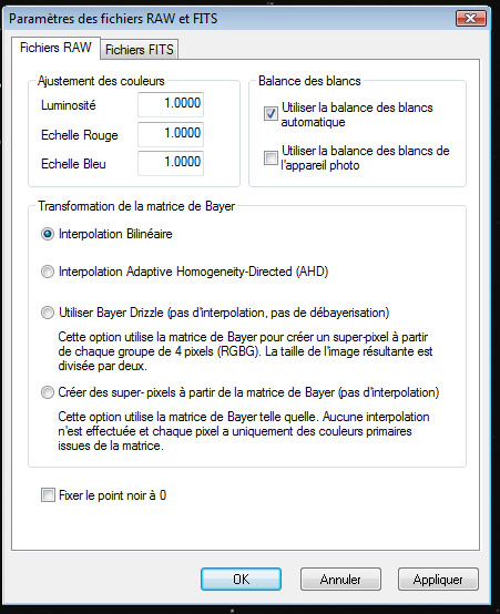

bonsoir
j'ai abandonné DSS après avoir recherché en vain le paramètre qui a fait que du jour au lendemain le résultat obtenu est devenu très mauvais
mais depuis de temps en temps je cherche

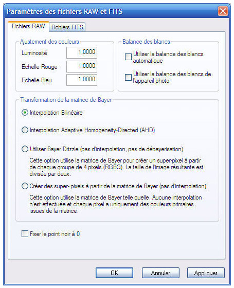

par ex, pour un 400D non défiltré, quels sont les paramètres à rentrer là?
chez moi c'est "1.000" partout
Moi j'ai : 1.0 Luminosite 1.624 Echelle rouge 1.181 Echelle bleue
Ca marche pas mal pour l'instant. ;)

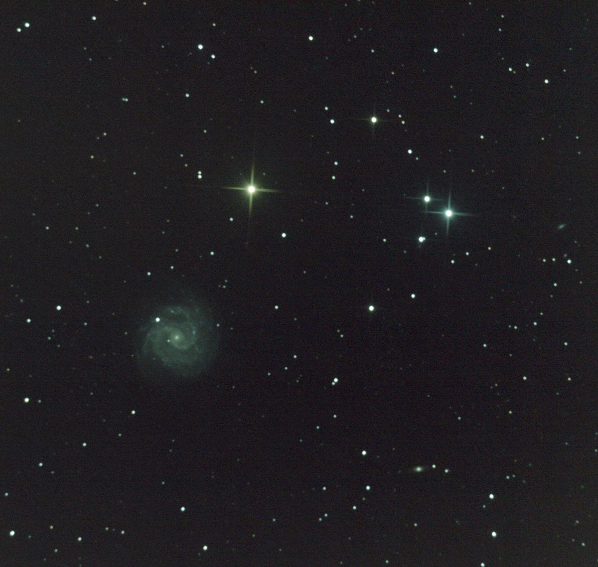

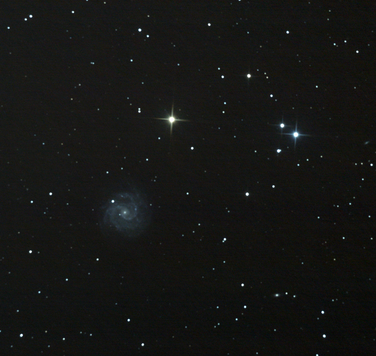

je crois que j'ai trouvé les bons réglages:
avec DSS + Iris:
Iris seul:
bien que je préfère les étoiles de la 2, NGC3184 me semble mieux sur la 1
sans oublier de ne pas appliquer les ajustements mais de les inclure lors de l'enregistrement en tiff
J'avais cherche il y a quelque mois la balance des blancs ici et sur le net, pour le 400d j'ai ca :
R 1.624 B 1.118 V 1.000
Apres je pense que c'est different en fonction de l'apn, meme si il est canon.
Avant d'appliquer ces coefficients a DSS ou iris, j'avais toutes mes images qui avaient une tendance plutot violette...:b:
