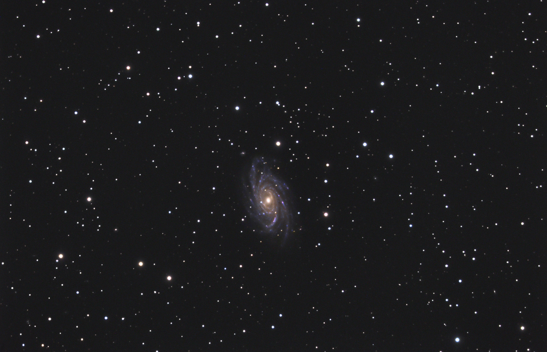

La galaxie spirale barrée N2336, vue de 3/4. Les spires sont trés belles mais pas évidentes à imager à 2 metres de focale (faible contraste). La barre centrale est fine.

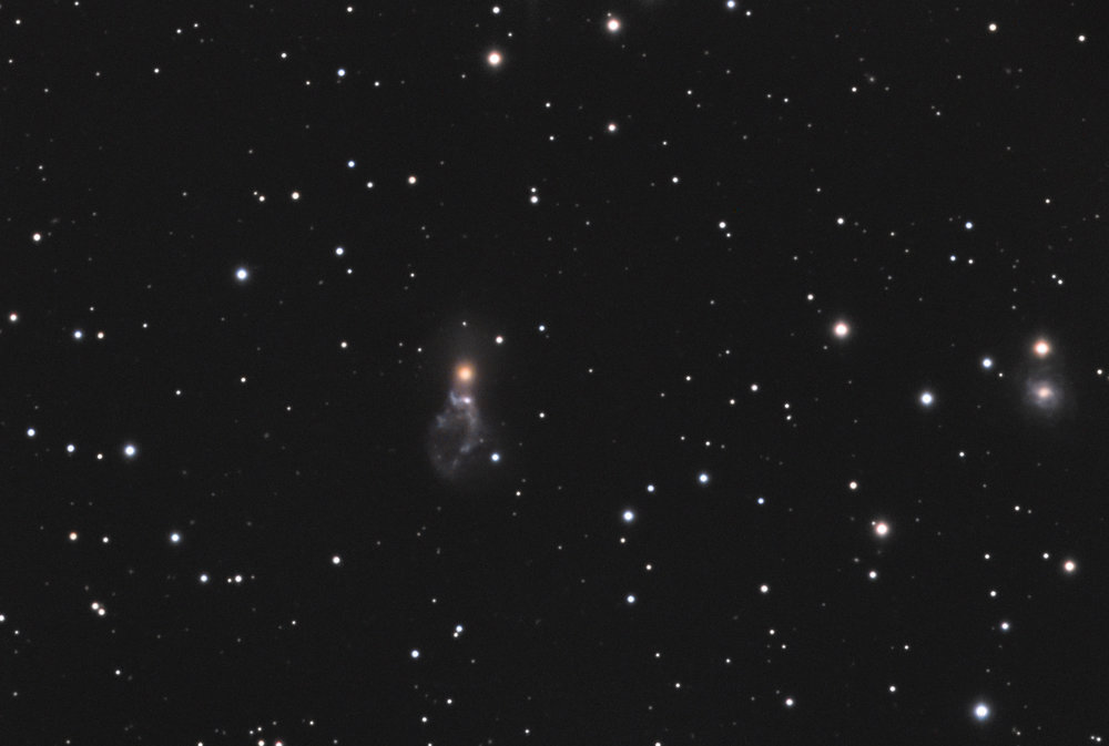

Une galaxie en forme de boucle, un objet Arp, résultante d'une fusion entre elliptique et spirale, vaut le détour :

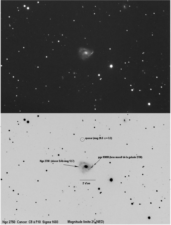

Le petite spirale N2750 dans le Cancer, curieuse avec un bras massif, une anomalie appartenant à la galaxie principale. Ce bras fait penser à un objet situé en arriére plan (d'ailleurs il est identifié à part entiére en tant que pgc). Des détails apparaissent grâce à la focale. Noter le quasar distant de 12 milliards d'années lumiéres :b: :

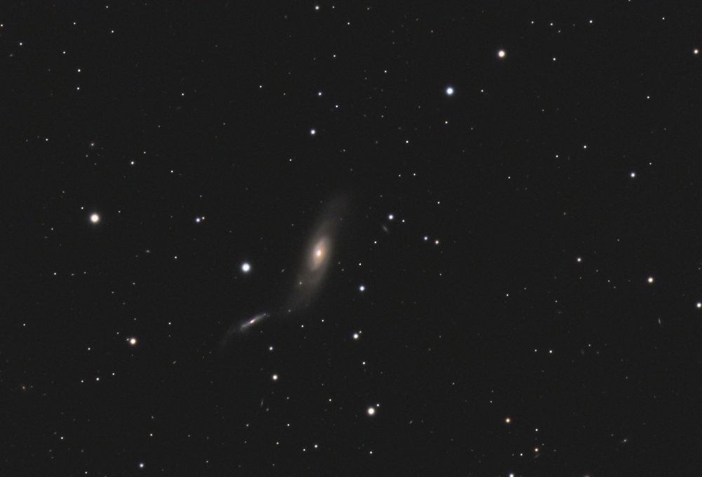

Une interaction entre 2 spirales, toujours dans le Cancer, également rajouté au catalogue Arp :

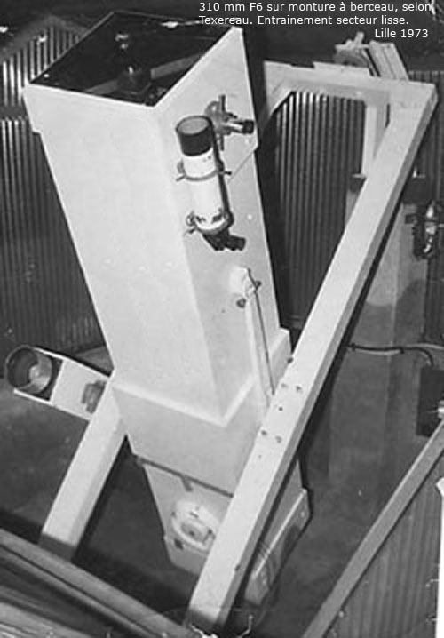

Poste fixe ? J'en avais un "autre fois", durant les années glorieuses du visuel, un 310 mm à F6 monté sur berceau selon Texereau. Mais la pollution a fini par avoir raison et j'ai définitivement laissé le visuel.
Le C8 c'est moins large mais c'est plus mobile malgré le poids de la G11
310 mm en 1971 :
