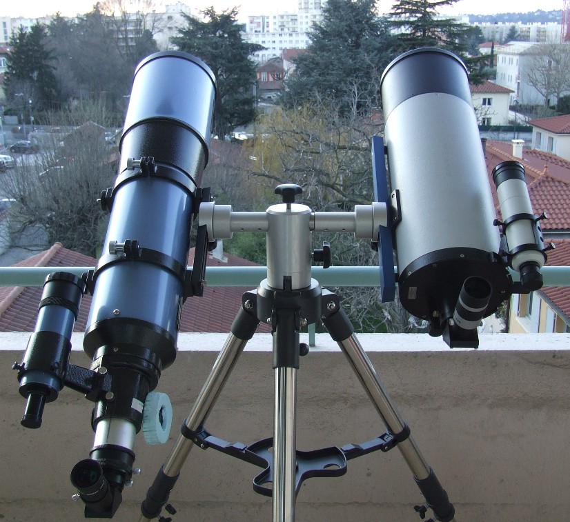

Encore une éclaircie et nouveau test rapide. Cette fois je met la L150/750 d’un côté et l’Intes MK66 de l’autre. A l’oculaire de l’Intes à G X86 et X 128 ça commence à se balancer quand je fais la mise au point, mais j’ai vu pire. Les vibrations s’amortissent en environ 2s et ne sont pas de grande amplitude, mais c’est quand même gênant pour la mise au point.
Dans cette configuration chaque instrument pèse environ 7,5kg.
Le suivi reste facile, comme avec un dobson correct.
Par contre je suis obligé d’utiliser le frein en hauteur car le déséquilibre produit par les chercheurs et les RC ont tendance à faire faire la culbute à l’ensemble quand je pointe vers le haut et ça risque de heurter la rambarde du balcon ou un pied.
Conclusion provisoire : pas mal. A confirmer, en particulier pour la charge maxi annoncée supérieure à 20kg par instrument. A tester également les très forts grossissements. Mais je crois que je suis déjà proche de la limite pratique.

Ici avec la 150/750:
Et bien sûr le gain est immédiat. Le temps de stabilisation passe de plusieurs secondes à environ 1 seconde (très approximatif).

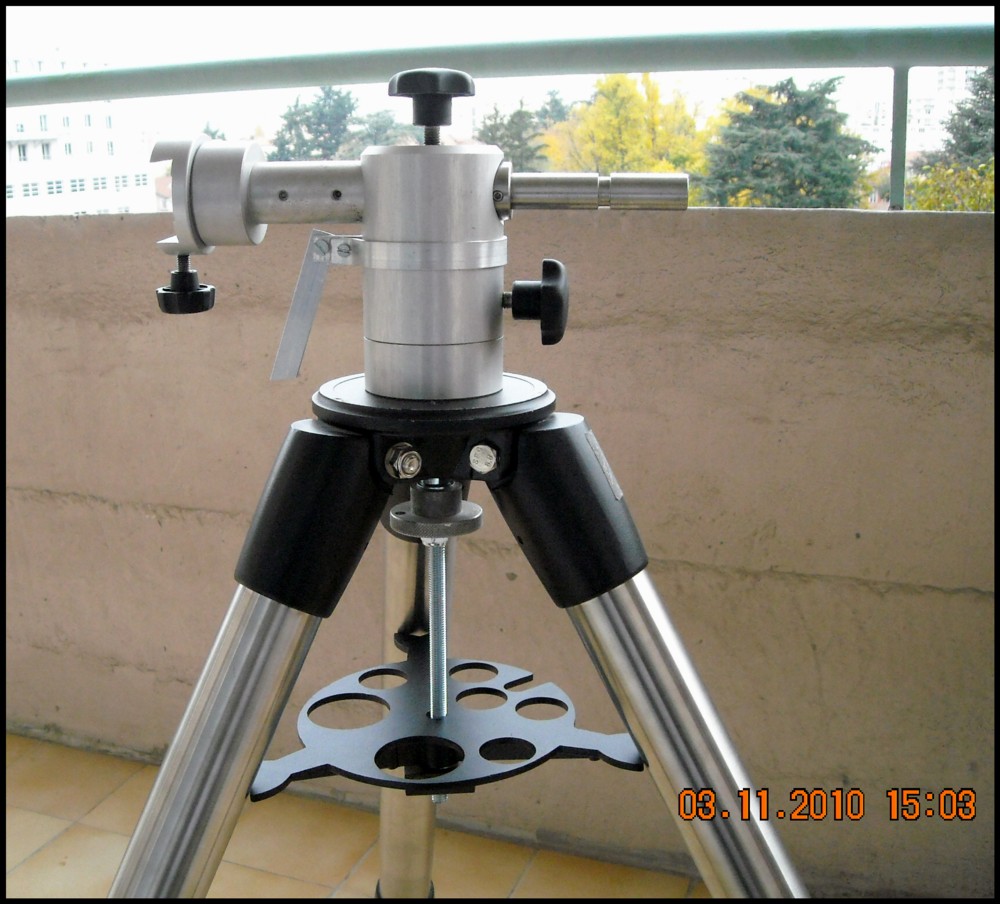

Actualisation :
Adaptation sur le trépied d’Atlas/EQ6 :
Ca marche parfaitement.
Le trépied initial a des pieds diamètre 1"3/4 contre 2" pour celui de l'Atlas/EQ6. Celui-ci est également plus haut.

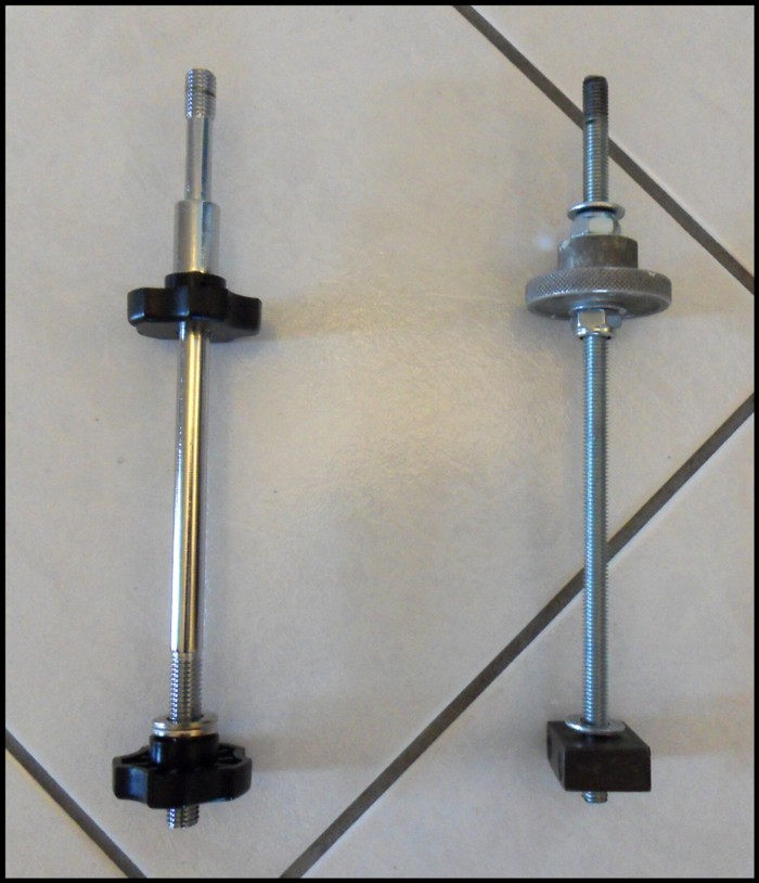

J’ai reconstitué la vis de fixation, mais en M10, avec une tige filetée du commerce, des écrous et diverses pièces de récupération dont un très beau bouton moleté en alu, démonté sur je ne sais quoi il y a peut-être 30 ans, en me disant « ça peut toujours servir »
La vis M10 flotte un peu dans le trou du trépied mais ça ne pose strictement aucun problème.
