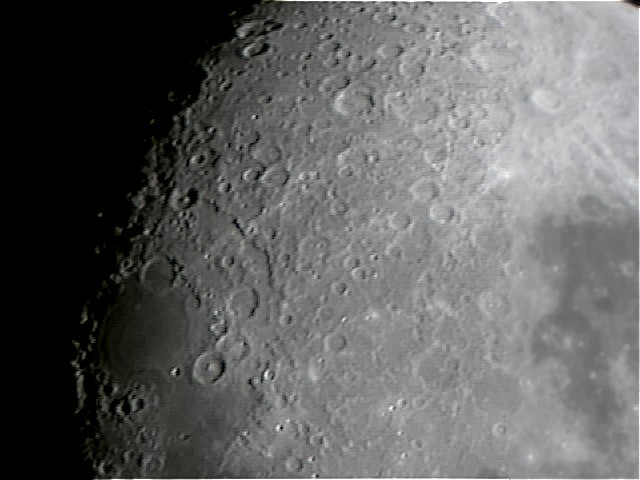

Lune d'hier soir.

Config:
150/750 SW sur EQ3-2 motorisé double axe
SPC 900 au foyer
Qfocus
Traitement Registax
20 images par secondes/30 sec de film.
Nolan
pas mal,pas mal seulement quelques petites remarques:
20 images/sec. avec une toucam c'est un peu trop il faut se limiter à 10 img/sec et allonger la durée du film
d'autre part attention à l'exposition de façon à ne pas cramer certaines zones
et enfin au foyer d'un 150/750 ce n'est pas assez agrandit il faut soit utiliser une barlow ou une projection oculaire pour atteindre un echantillonage correct
mais sinon c'est bien

Pas mal
avec une petite pref pour la ouane
mais avec un poil d'ondelettes gaussiennes...
si tu permets
Bien sur que je permet ! :D
En fait,par projection d'oculaire,j'arrive pas la mise au point :confused:
10 images /s,1min ou 2 de film
COMPRIS !
même 3 min. sur la lune c'est pas genant et ça ameliorera ton rapport signal/bruit ;)
Dans 1h ou 2 j'y vais !!!
10ips/3mi !!!
