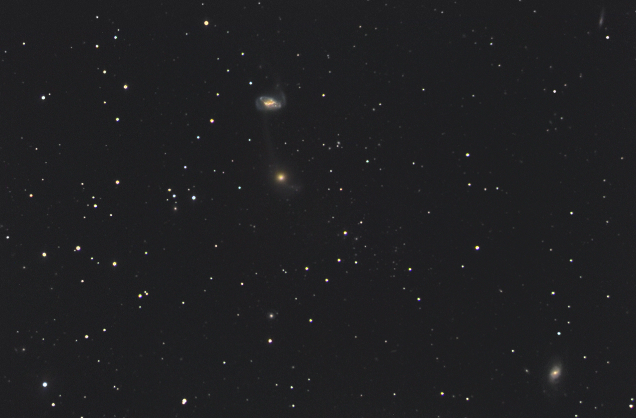

Voici ce couple imagé au C8 hier soir depuis le Nord, ciel transparent et calme. FWHM de 2.5 en bin1 à la Sigma avec 1350 mm de focale.
90 mn de pose par série de 300 secondes, autoguidées avec la 80ED et guidemaster + MTS3 sur G11.

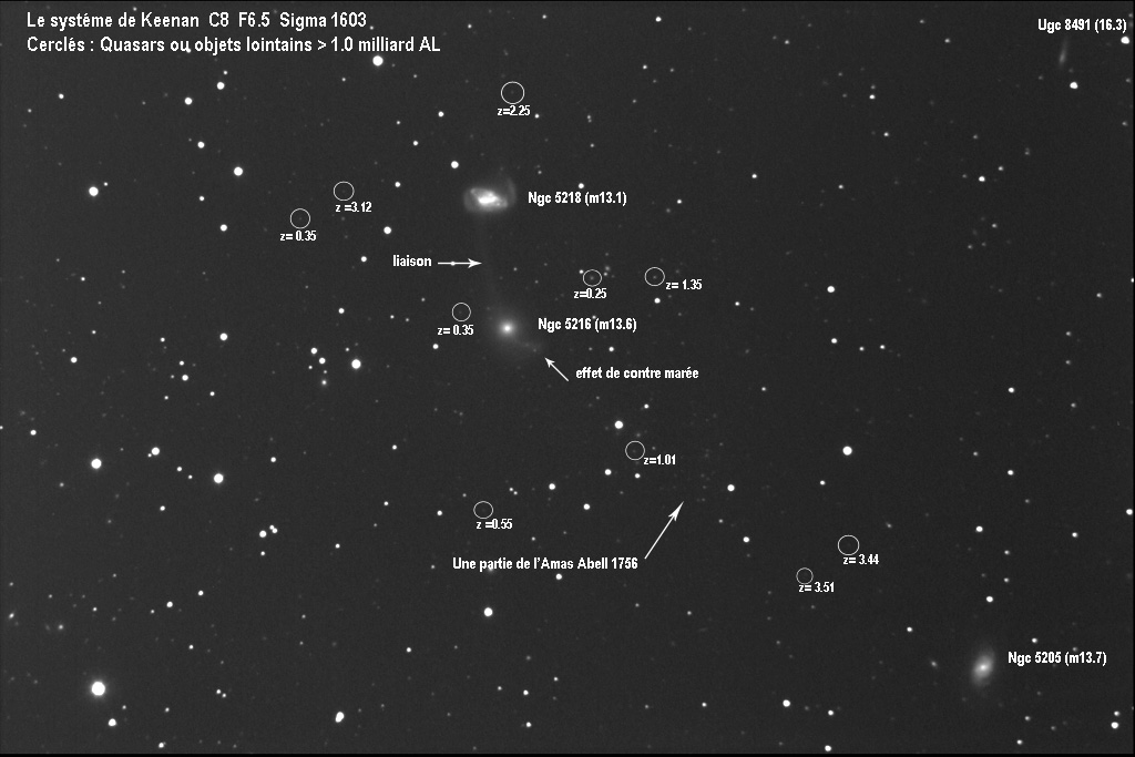

Quelques repérages avec les redshifts des quasars ou assimilés.

wouahhhh c'est excellent !!!
Les petits cercles sont à 1 millliard AL mais les 2 galaxies sont a combien elles ?
Apres ma premiere soiree de test autoguidé, je me rend miieux compte du boulot pour realiser ton image, faut le faire quand meme !chapeau !!!
Ça j'aime bien.

Bonjour Christian,
Couple rarement imagé. On en apprend (encore) beaucoup !.
Découvert par Friedrich Wilhelm Herschel en 1790 et plus tard étudié en 1926 par Edwin Hubble.
Composé de NGC 5216 (type spirale) et de la galaxie globulaire NGC 5218, ont été inclus comme Arp 104 en 1966.
Distance = 17,3 millions d'année-lumière.

Bonjour Christian,
Encore une prise de vue très originale, avec une parfaite maitrise du matériel. MAP , suivi et j'en passe. Peu de gens oseraient imaginer pouvoir sortir d'un C8 tous les clichés dont tu nous abreuves.
Les formes complexes mises en évidence ici temoignes une fois de plus de la violence des rapprochements et/ou collisions entre galaxies.
Merci encore une fois et chapeau.
David
Tu as bien mis en évidence le pont de matière avec un traitement bien maitrisé.
énormément de "détails" en fond de ciel: il y a du "Mondes"
st4 a donné la distance qui nous sépare de ce couple +- 17 millions d'AL mais je posséde des sources différentes qui les situent entre 100 et 130 millions (NED).
St4 peux tu vérifier ? car 17 millions cela me semble bien proche pour des galaxies de 2.5'.
En revanche les objets cerclés sont plus éloignés, la valeur z (redshift) donne une idée de leur distance.
Exemple : z= 0.22 -> 2.5 miliards d'AL
z= 0.35 -> 3.5 milliards
z= 1.34 -> 8.6 milliards (l'âge du systéme solaire ?)
z= 3.5 -> 12 milliards. Ce qui signifie que ces vieux photons qui sont arrivés sur la CCD ont été émis il y a 12 milliards d'années. L'Univers était alors tout jeune, en pleine crise d'adolescence :rolleyes: et le soleil n'existait pas encore..
Oui, tu a très probablement raison, car d'autres sources indiquent une distance "de plus de 100 millions d'années".
Comme quoi, il faut plutôt ne pas se fier a une seule source (Dont les estimations seraient beaucoup plus vieilles que d'autres, par exemple !).
z=3.5 !!, je ne croyais pas que c'était possible avec nos instruments ...

Bonjour et merci pour les derniers commentaires.
Vincent :
Si si, l'objet les plus lointain et accessible par les amateurs (avec un APN par exemple) est le quasar APM 08279 + 5255 situé dans le Lynx, donc en milieu de nuit actuellement.
Il est distant de +- 12 milliards d'années lumiére :b: (Age estimé de l'Univers = +-13.5 milliards)
Coordonnées = 08h 31 41 et +52° 45 18. Magnitude 16 environ.
C'est un quasar double séparés de 0.5" d'arc, par effet de lentille gravitationnelle.
Ce n'est qu'une simple "étoile" sans grand intérêt photo....mais ... quelle étoile !
