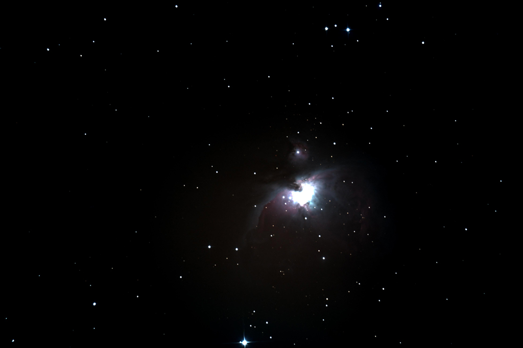

bonjours;
j'ai enfin tenté ma première nébuleuse hier soir, j'ai choisi M42 car plus facile a trouver pour un néophyte. j'ai fait 25 poses sur orion (mais 2 inutilisables image illisible ?), 10 dark, 10 offset, pas de flat donc utilisation de la commande FILL 20000 sous iris. l'image finale est cramée au coeur, mais pour l'instant je n'arrive pas a corriger cela.
info prise de vue :
Newton Sky-watcher 150/750
Monture: EQ3-2
Modèle d'appareil Canon EOS 1000D
Tv (Vitesse obturateur) 30s
Mode de mesure:Mesure d'évaluation
Sensibiltié ISO:800
Taille de l'image:3888x2592
Mode WB:Lumière du jour
Style d'image;Paysage

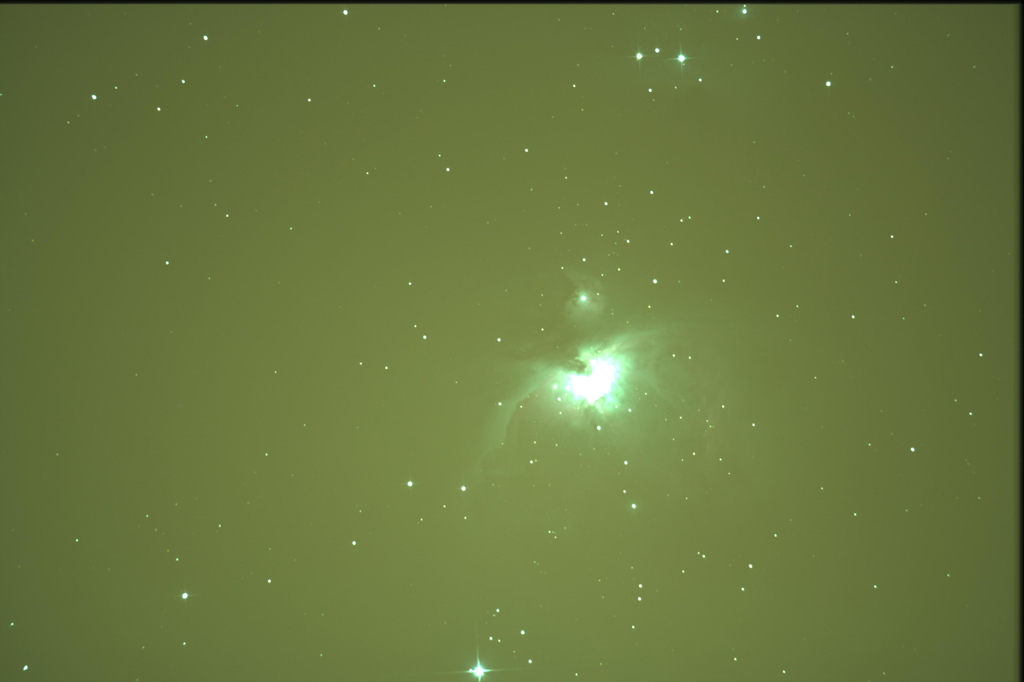

La premier est une fin de traitement sans la balance RGB, la segonde avec Balance RGB: R=1.88, V=1, B=1.34
Pour une premiére c'est bien, il faudra faire des poses plus courtes en plus de tes poses de 30 secondes pour décramer le coeur de M42.
Bon courage pour la suite.

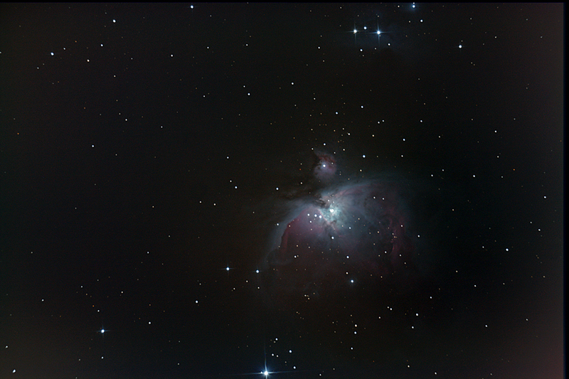

voici un nouveau traitement (qui ma pris une bonne partie de l'après midi), je me suis aidé du superbe livre Photographier le ciel en numérique de Patrick Lécureuil. le résultat me semble bien meilleur, plus de détaille, plus de couleur. enfin je vous laisse juge.
merci,merci :)
de plus cela montre que l'on peu commencer avec une monture EQ3-2 quand on débute.
la mise en station a été faite avec l'aide de polarFinder et la mise au point avec Bafocus.
la dernière version est superbe,
il faut vraiment que je reprenne le traitement de la mienne,
on a le meme set up, ça me donne espoir
bravo !!
guillaume:.
Je crois que s'inspirer des livres donne de très bonnes indications. La preuve: l'image que tu as réussi à sortir qui est nikel !
Il manque juste des poses un peu plus longue pour faire ressortir les extensions sombres... que tu pourras ajouter à cette dernière.
bravo pour le décramage du trapèze en tout cas.
...Newton Sky-watcher 150/750... posess...30s...
les poses de 30" ne durent jamais très longtemps (...LOL ! ) il te faudra investir petit à petit ;) pour augmenter le temps de pose, et surtout garde ton tube, c'est une très bonne optique.
Pour l'image, la retouche est sympa, bonne continuation :)
Et les darks, et les flats, et les offsets . . .

Salut Padbol44,
C'est une belle première image effectivement. Je me suis amusé à la retoucher avec les courbes gamma, contraste, luminosité. On voit pas mal de chose ressortir en plus, nottamement la petite nébulosité en haut :
C'est une très belle M42 !!
salut,
J'ai poussé aussi hier les détails, mais j'ai trouvé cela moins présentable pour le forum. effectivement on voit beaucoup plus d'éléments mais la photo se dégrade.
la prochaine fois je tenterai des poses de 40s voir plus, j'ai déjà démonté, nettoyé et graissé toute la monture, je ne sais donc pas combien de temps de pose je peux faire avec elle.
