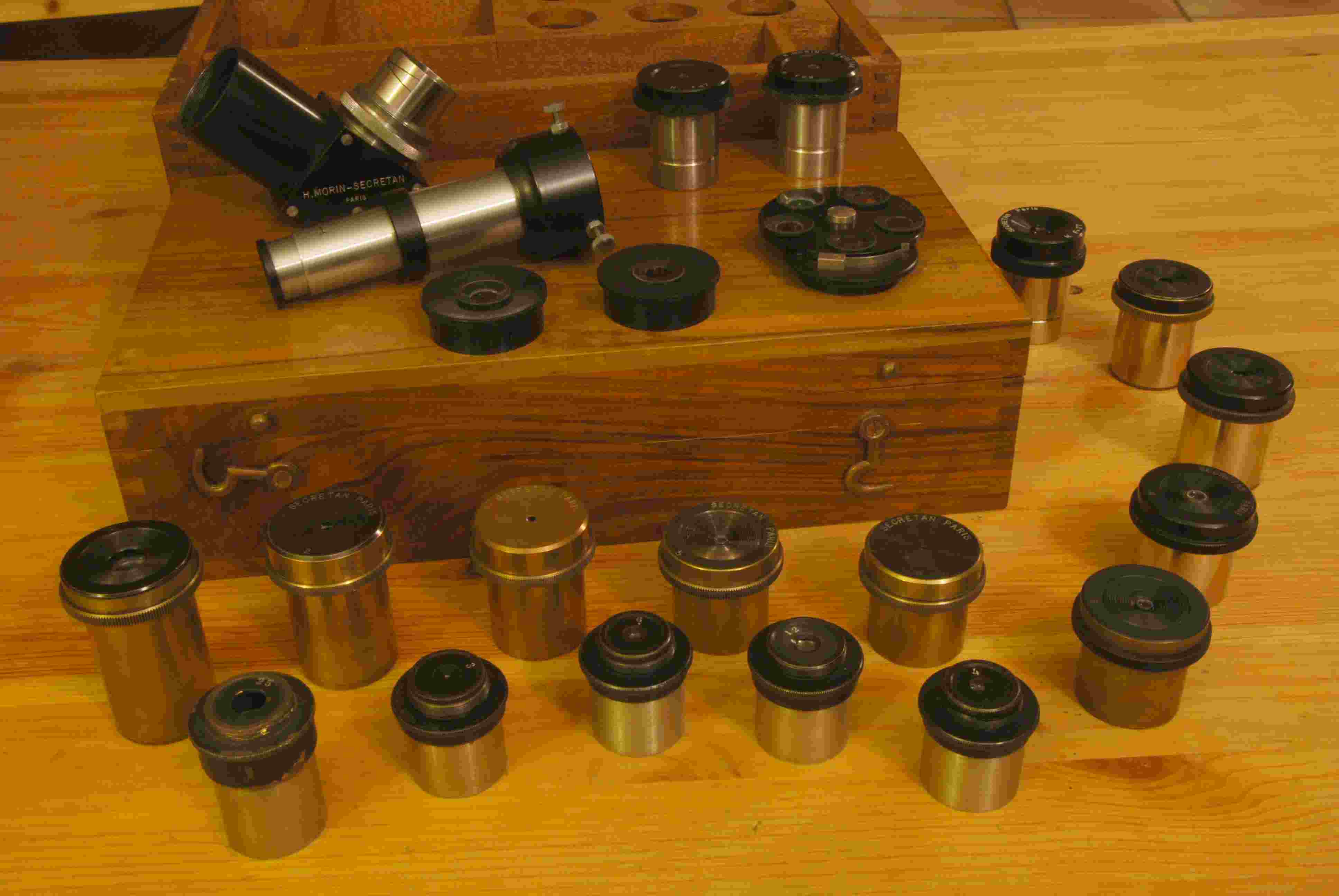

La lunette vient de partir chez un tourneur pour adaptation sur un trepied et ajout d'un pare soleil manquant.
Voici en image le contenu de ma petite brouette
(j'ai la photo en 10 Mo pour ceux que ça interesse...)
On peut noter : au premier plan, 5 oculaires en coulant 27 mn que je suppose etre des Manent. Ils sont identifiés par des numéros; je ne sais pas si c'est la focale, je n'ai pas testé.
Au second plan la farandole des Secrétan.
On passe des longues focales aux courtes, coulant 31 mm, tout en laiton (enfin, je suppose que c'est du laiton). Marquage Secrétan Paris. Repérage par numéro et non par focale.
Puis apparition des jupes en alu avec néanmoins la partie oculaire en laiton, on est toujours en 31 mm et c'est toujours marqué Secretan-Paris.
Puis, à droite au fond, apparition d'une goulotte sur la jupe ...
Apparition du type d'oculaire (H pour Huygens je presume) et de la focale (F=27).
On monte sur l'estrade, à droite, la goulotte est toujours là, mais la jupe passe en 27 mm ... Et comme par hasard, le nom de Morin s'ajoute à celui de Secrétan sur la sérigraphie (H.Morin-Secretan) ... ça a du chauffer !!!
A gauche, au fond, un renvoi coudé Morin-Secrétan Paris, devant un spectroscope (Morin-Secretan ?) (je l'ai déjà utilisé : pas mal du tout)
Au premier plan sur l'estrade 2 filtres qui se clipent sur le haut des oculaires, et un disque à filtre qui se clip aussi.
Le diametre du haut des oculaires est resté constant.

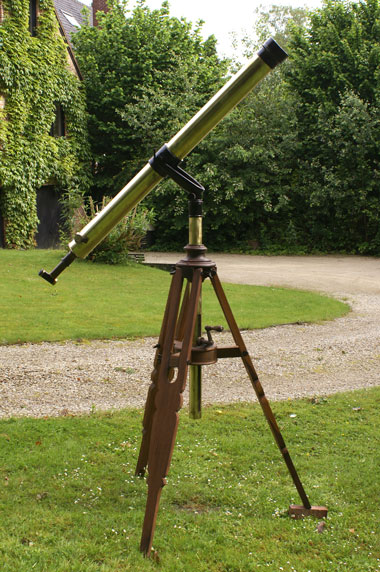

Un opticien a donné a notre petit club une Vion 100/1500 de 1957. Un des membres vient de la décaper/ huiler le bois etc...elle est toute belle :) !
voir ci joint.
Pas encore testée sur le ciel.
QQun connait ce matériel ?
Elle est magnifique cette grand-mère !!!!!! Bravo pour la remise en état. Je n'ai pas d'info sur les instruments Vion. J'en ai simplement entendu parler il y a des années. :(
J'espère pour vous qu'elle est bonne. Bonne chance. :)
Bonjour Otzi, :)
La maison E. VION était située 38, rue de Turenne (Paris 3ème), et était avec la maison SECRETAN, les deux seules sociétés dont Camille Flammarion (et ensuite sa deuxième épouse, Gabrielle Camille Flammarion) autorisait à faire de la "réclame" sur son annuaire astronomique et météorologique.
Malheureusement, il n'y a sur ces "réclames" de la maison VION aucune photographie et aucune indication sur les lunettes vendues par cette société.
Toutefois dans la "réclame" des établissements E. VION de l'annuaire astronomique et météorologique Camille Flammarion de 1949 (une excellente année !...) j'ai été interpellé par cette phrase : « Lunettes Astronomiques permettant de faire avec précision les observations indiquées dans les ouvrages de M. C. FLAMMARION ».
Es-tu sûr, Otzi, du diamètre et de la focale ? Car ce que tu indiques (100 mm de diamètre et 1 500 mm de distance focale) est étrangement proche des caractéristiques de la lunette modèle n°5 indiqué à la page 683 de l'ouvrage de Camille Flammarion "Les Étoiles et les Curiosités du Ciel" publié en 1882 (voir : http://gallica.bnf.fr/ark:/12148/bpt6k37401q.zoom.r=camille+flammarion.f694.langFR).
Ce modèle n° 5 (construit à l'époque par la société BARDOU) avait en effet des caractéristiques assez proches de celles que tu indiques pour ta lunette :
* diamètre de l'objectif : 108 millimètres ;
* longueur focale : 1 600 millimètres ;
* un oculaire terrestre grossissant 80 fois [donc un oculaire terrestre de 20 mm] ;
* un premier oculaire céleste grossissant 100 fois [donc un oculaire de 16 mm] ;
* un deuxième oculaire céleste grossissant 160 fois [donc un oculaire de 10 mm];
* un troisième oculaire céleste grossissant 250 fois [donc un oculaire de 6,4 mm];
* monture en cuivre et pied de fer (modèle figure 399), chercheur ;
*prix : 600 francs français de 1882 (1 450 francs si montée en équatorial).
Que penses-tu de ces caractéristiques ? Ne sont-elles pas assez proches de celle de ta lunette VION de 1957. A ce propos, comment es-tu sûr de l'année ? Le millésime est-il marqué sur l'instrument lui-même ou alors sur un document quelconque ?
