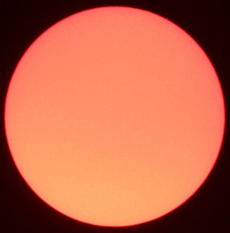

Voici une photo recadrée à 1/80s. Paint a un peu dégradé l'image, mais il y avait 2 protus à 6h30 - 7h.
Le montage était très stable, prises de vues effectuées avec un déclencheur souple, par contre j'étais sur une dalle béton, mais même s'il y avait de la turbu, ça n'explique pas l'aspect délavé du disque (rien à voir avec le visuel où l'image est bonne). L'image au viseur est petite, MAP pas évidente mais ça doit être bon. Gabal, je n'ai pas compris ton explication : en sortie je ne devrais pas avoir les harmoniques, uniquement la raie H-alpha non ? C'est bien à ça que servent le FP et le BF ? Mais bon, je ne suis pas un spécialiste. La webcam c'est sûrement bien, mais je n'ai pas et je préfère un setup rapide (pas de portable). Est-ce qu'avec un camescope ça peut marcher ? Quel est le format d'une video au camescope. Est-ce que Registax ou autre peut traiter ce type de fichier ?

peut-etre interet de faire plusieures vues ,une temps de pose rapide (taches et granulation) et l'autre temps de pose plus long ( pour les protus) et ensuite un coup de totoshop ou psp?.

Attention : Peut être interet ... Oui, oui et encore oui. On ne peut avoir les protubérances et le disque en même temps pour cause de temps de pause très différents. Empilement d'images : oui aussi. Addition d'un disque et de protu + stakage : IRIS fait très bien tout ça et le tuto est bien fait (de mémoire).
Si j'ai bien compris Norma, tu conseilles courtes posespour le disque (1/100) et longuesposes pour les protubérances (1/15).
Mais en poses de 1/100, 1/80 et 1/60, le disque est désespérement délavé. Ce n'est donc pas ça. Qu'est-ce qui peut donc faire que mon disque soit si terne ?
