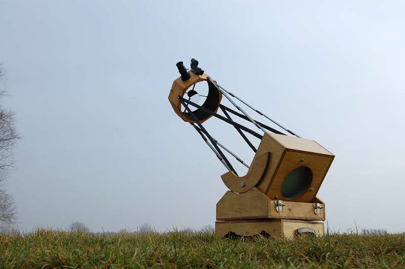

Une idée pour les barres de serrurier
vincent.becker
oui deja vu plusieurs exemples avec les metres pliants.....
ce qui me fait plus peur c est le chat.....tous ces poils qui se deplace si pres d'un miroir brrrr.......
puis si ça se déplis, ca doit se plier même si le scope est monté . non? gaffe aux accidents......
D'après le gars les mètres travaillent en compression donc ça marche...
Mais un mètre pliant, en compression, il ne flambe pas, il se plie, non ? ;)
Tu es sûr que ce n'est pas un gag ? :be:
Ca dépend sur quel axe. Sur l'un, il plie et sur l'autre il flambe et pas qu'un peu, son moment d'inertie est bien faible.
C'est sérieux ce truc? On est loin du 1er avril...
A mon avis, c'est un gag ;).
Je ne vois pas comment il pourrait faire tourner son dobson en poussant horizontalement sur les "tubes" du Serrurier sans les replier.

oui, c'est une idée d'il y a déjà quelques années. Il n'y a pas de raisons que ça ne marche pas. Il y aura juste des limites d'utilisation plus serrées. Tout est affaire de compromis : on veut un truc compact ou pas > des concessions sont à faire. L'important est de remplir el cahier des charges qu'on s'est fixé.
Les tiges travaillent pour moitié en compression - c'est là en éffet que ça peut poser problème si les articulations ne sont pas suffisament crantées, et en traction et là, on s'en fout.

Si on regarde les exemples, il s'agit de télescopes "petits": un 200 F/d5 et chez les Allemands du 200 F/d4.
Leur "gros" est équipé de tiges normales.
Il est vrai qu'avec mon nouveau petit, je me contente de tiges alu assez fines renforcées de fibre de verre/polyester.
La rigidité est très bonne.
Les tiges du 300 par contre, du fait de leur longueur, demandent du beaucoup plus solide.
Donc, pourquoi pas pour un petit dob, mais je n'oserais pas utiliser un tel système sur un 300/1500.

M'inquiète juste de l'usure.
Au début, les mètres coincent bien.
Avec le temps, ils coincent de moins en moins bien...

Arrètez vos délires, observez bien la photo, vous constaterez que le mètre pliant sur le coté (où il y a le chat) est courbé par le porte-à-faux, comment voulez vous collimater un tel bouzin, et lors des obsevations, il doit faire le yoyo :(

Tiens la preuve que c'est pas un gag, une boîte allemande en vend des comme ça
C'est pas parce que c'est vendu dans le commerce que c'est forcément de la qualité, un peu à l'image de ces oculaires tout en plastique :
Ma foi l'auteur dit que ça tient très bien la collimation. Ca me surprend aussi, mais guère plus que les tubes carbones courbés d'un strock. Je demande à voir en vrai avant de me prononcer. Après tout on ma dit ici même que le calcul montre qu'un string telescope ne peut pas tenir la collimation :be:

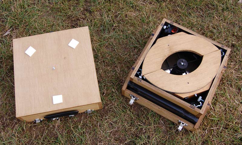

Quelques nouvelles, cet étonnant télescope est fini :)

Celui là, il prend l'avion sans problèmes.
Même à vélo, on l'emmène :D

La première photo donne l'impression qu'il est énorme !:be:

Correctif, ce n'est pas du tout le mien! C'est un télescope vu sur cloudynights, voir le lien vers le post en début de celui-ci :) Je voulais juste partager avec vous cette solution très originale. Le mien c'est un string telescope. C'est gratiné aussi :)
L'auteur dit que la collim tient très bien malgré une légère flexion à l'horizontale.
