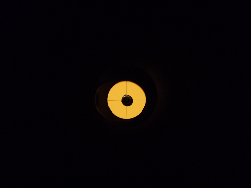

Voici deux photos
Trop sombre pour conclure.
Tu peux pas monter en iso ou éclairer le tube par l'avant ?
On voit pas le secondaire, et on voit pas le contour interne du PO sur la photo.
Ca a pas l'air trop moche :)

Sur ta photo, on voit que le secondaire est trop bas
-> Le recentrer verticalement.
Horizontalement (sens photo), ça va

Bonjour tout le monde, je sais pas si j'ai réelement avancé mais bon.
Au cheshire tous les cercles sont presques centré maintenant mais c'est dur à utiliser après quelque minute tout deviens floue (yeux en mousses).
j'ai essayé de prendre une photo mais c'est impossible on voit rien...
Quand je prend des photos avec l'apn on ne voit toujours pas la troisieme attache du miroir mais à l'oeil on la vois enfin il faut un peu bouger pour voir les trois en meme temps.
Je sais pas si c'est bon malgré tout

A voir sur la dernière photo ça a l'air pas mal du tout: oeillet au milieu de la croix formée par l'araignée et reflet centré.
Faut voir sur étoile maintenant.
Défocaliser légèrement en avant et en arrière et regarder la forme du donuts.
Celui-ci est formé par le reflet du primaire et l'ombre du secondaire: il faut que ce soit symmétrique en intra et extra-focale.
Si c'est bon, plus chipoter, observer!
