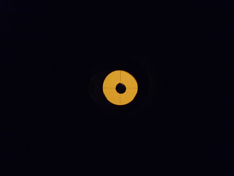

Bonsoir voici des images sur l'état actuel de la collimation:
Les images sont sombres mais ma chambre est très sombre dès que la clarté baisse dehors...

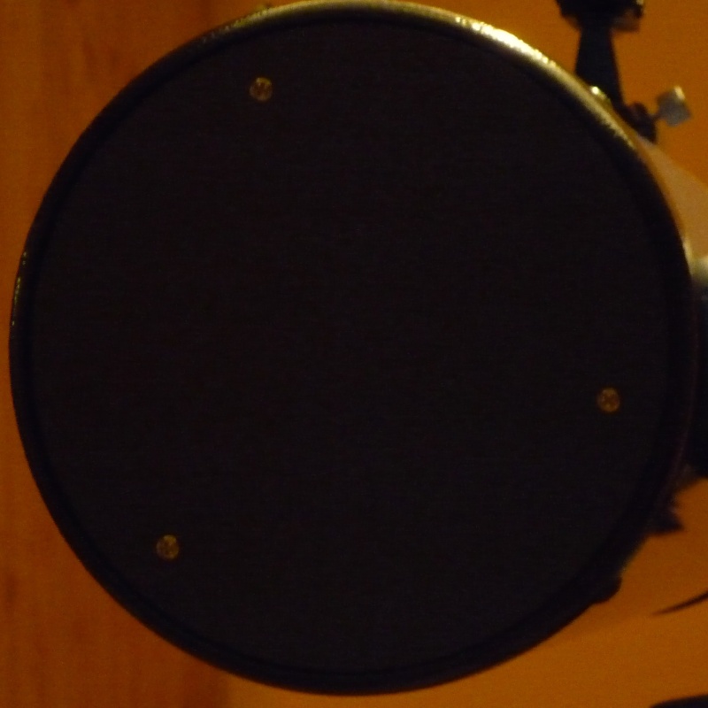

Pour ce qui est des vis:
C'est sombre mais plus clair!
OK, les 3 vis en dessous, tu peux les enlever complètement: elles retiennent une plaque de protection et n'agissent pas sur l'orientation du primaire.

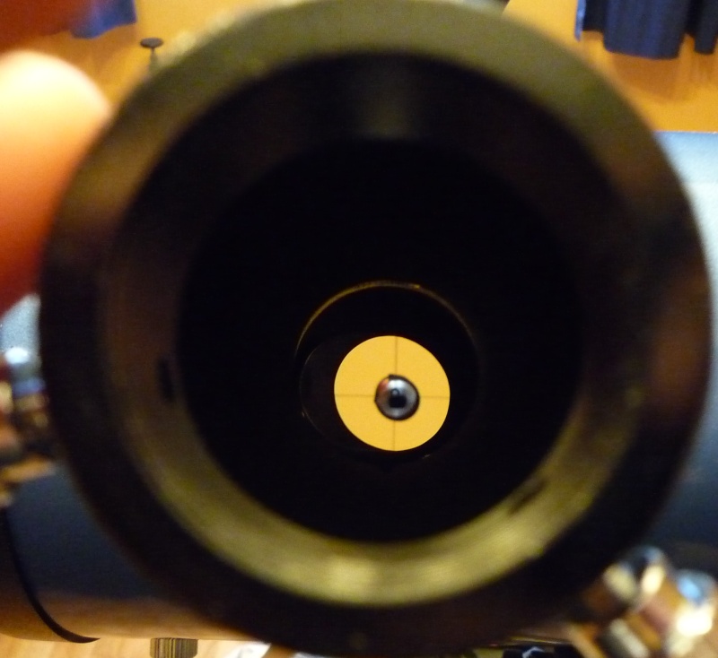

Dommage de ne pas pouvoir "juger" de l'état actuel car ce qu'on voit maintenant dépend plus de l'alignement de ton apn que de ta collimation.
(cela veut dire qu'elle n'est pas si mauvaise que ça, faut essayer sur étoile comme décrit plus haut.)

Merci bien, je crois que j'ai compris le principe.
Je suis soulager j'ai rien cassé au niveau du primaire c'est qu'un cache...
