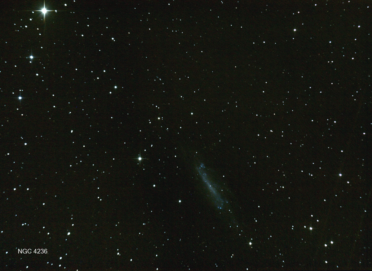

donc, j'ai pointé le Dragon à l'endroit le moins dangereux: (attention Didou éloignes ta fille) sous la queue
et 19*5 mn + tard:
vous remarquerez en bas à droite: quelques centaines de personnes qui changent de continent sans se douter que je les vois!

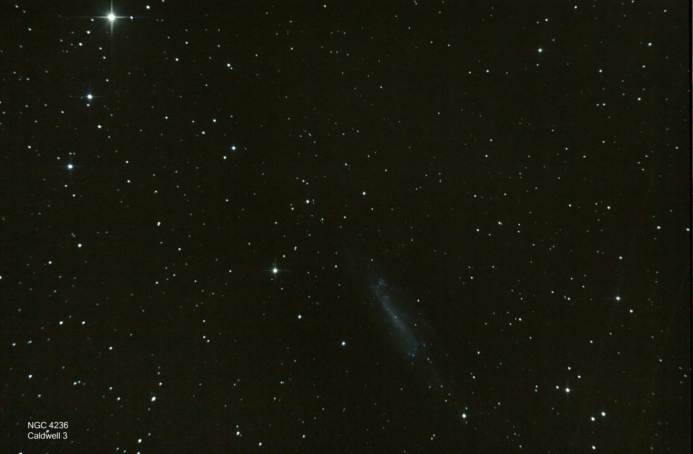

Avec le capuchon totalement enlevé + l'entonnoir:

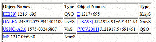

edit: j'ai un quasar mais je n'arrive pas à le placer!
ben non: il est juste dessous!

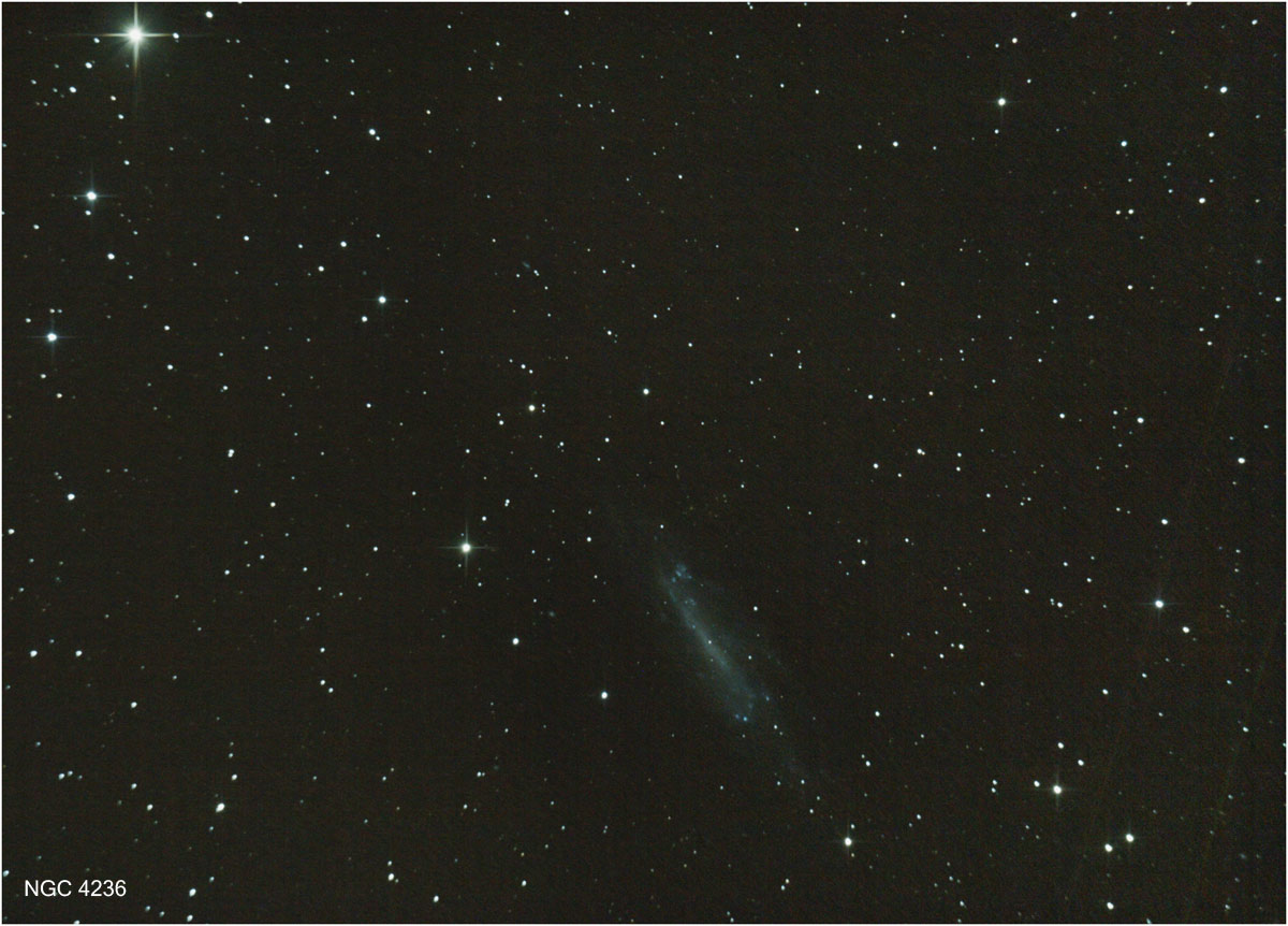

Le lendemain...
bonjour
j'avais le curseur des noirs furieux cette nuit!
pouviez pas me le dire?!!
il y a un poil de bleu mais celle de Cotopaxi est pareille
cette spirale est vue bizarrement
c'est dommage qu'elle nous regarde pas en face:be:

Gérard, t'aurais pu cercler ton quasar. Tu en trouves un et on ne le voit pas sur l'image :(.

le quasar est sous la photo:cry:

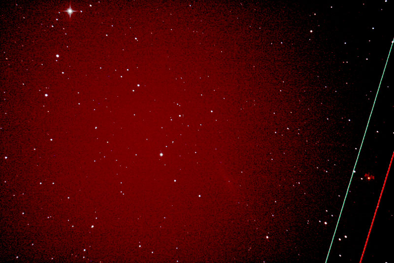

en regardant la brute, on voit que la zone la plus lumineuse de l'image est franchement décalée à gauche
j'ai vérifié sur les autres: c'est pareil
en tournant l'apn le défaut tourne
c'est certes corrigé par les flats mais ce qui se trouve à droite est forcément - bon
pensez-vous que cela pourrait venir du fait que j'ai trop avancé le primaire (pour obtenir la map)?
ou autres hypothèses?:?:
Eh bien, comme j'ai désactivé la rotation automatique de l'image (de toutes les façons l'apn ne doit pas pouvoir différentier le sens sur une image stellaire), lorsque je positionne l'apn perpendiculairement au scope la zone se retrouve en bas
chose qui ne se produit pas en cas d'image sans télescope
d'où mon idée que quelque chose cloche dans la chaine optique
j'ai vérifié la position du secondaire et la collimation
il me reste la "perpendicularité" du PO et la position du primaire
voila voila

j'ai resserré les niveaux très exagérément pour mieux voir:

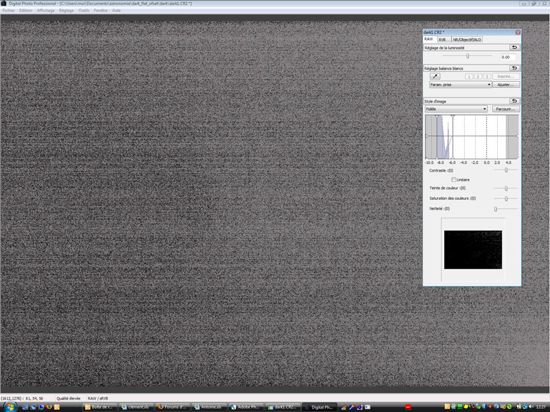

en poussant les niveaux d'un dark avec Digital Photo Pro on voit que le défaut n'est pas dans la chaine optique puisque le scope est fermé!
cela serait donc le capteur qui ne capterait pas partout pareil?
