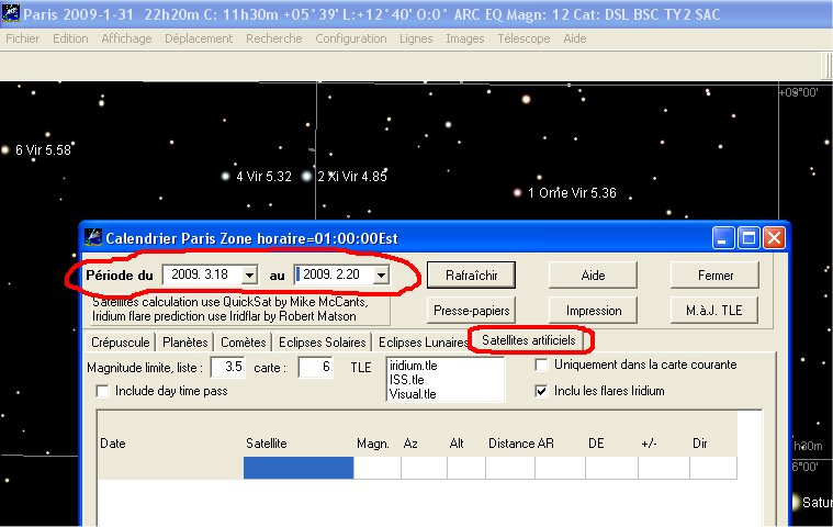

Dans CdC faire Fichier->Calendrier->onglet satellites artificiels
Les fichiers *.tle apparaissent dans une liste;on sélectionne par ex ISS.tle puis on clique sur le bouton Rafraîchir après avoir sélectionné les dates...

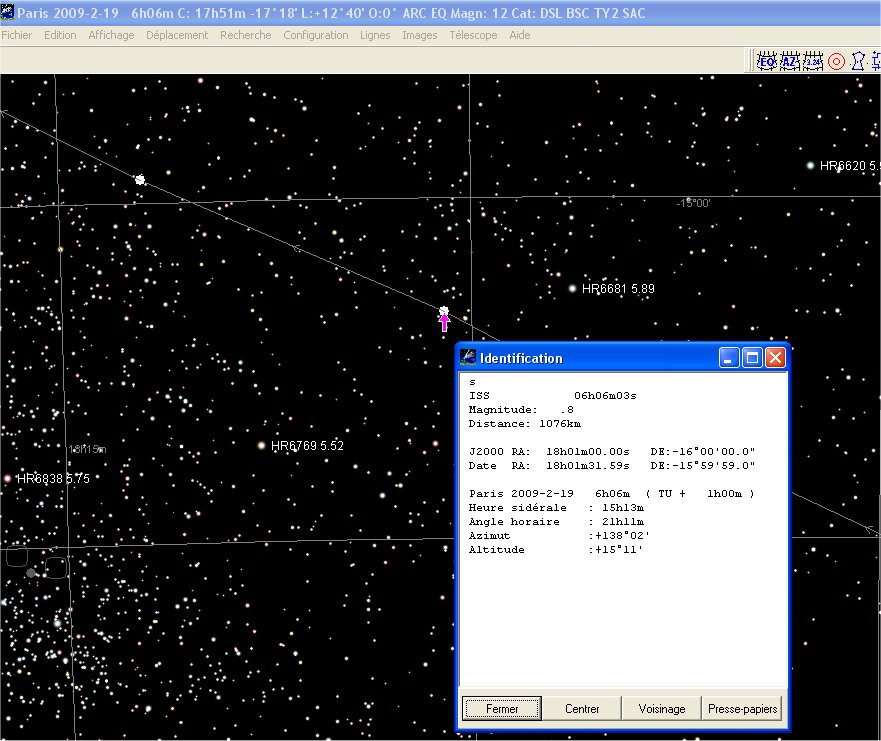

Un clic sur le passage que l'on veut suivre et la carte s'affiche!

Deuxième partie de réponse: clic droit sur l'étoile>fenêtre>identification objet le plus proche (l'étoile en l'occurence) et tu auras les infos.
Ou alors plus facile: click gauche sur astre, le nom s'affiche, curseur par dessus le nom et encore un click gauche.

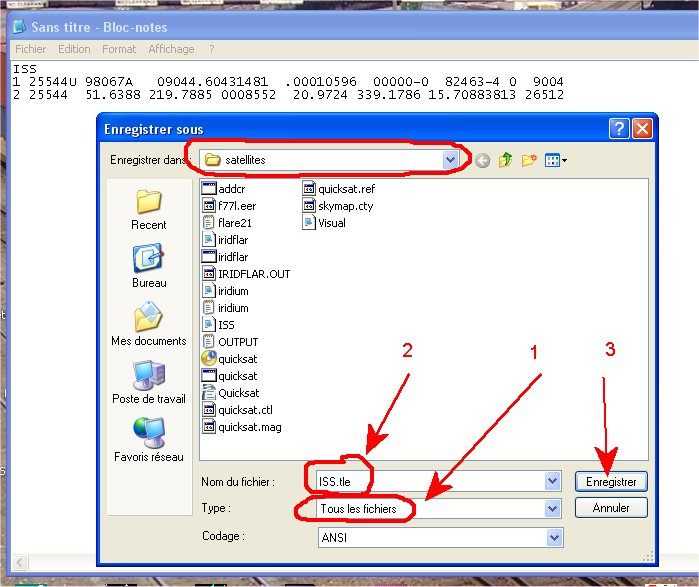

Il faut copier les 2 lignes dans le bloc notes de Windows (on peut rajouter une première ligne avec le nom du satellite) et enregistrer le fichier avec l'extension .tle

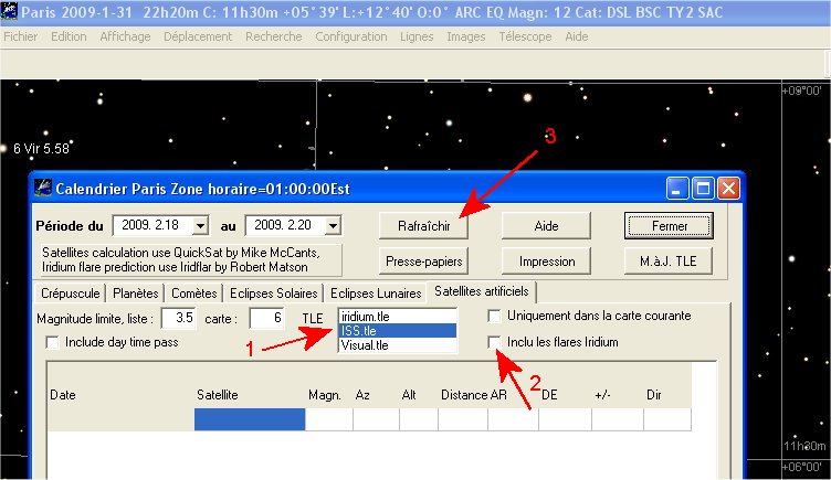

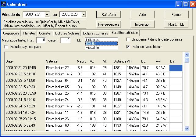

Les éléments pour les Iridium sont déjà dans CdC; sélectionner iridium.tle et cocher la case "Inclure les flares iridium"

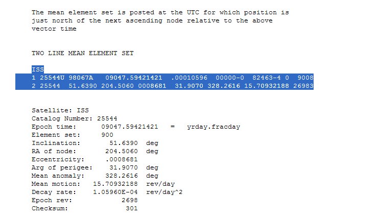

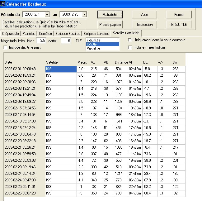

Sur le site de la Nasa, sélectionner les 3 lignes et copier:
Ouvrir Notepad (Bloc-notes) et coller,puis enregistrer directement dans le répertoire satellites de CdC
Dans Cartes-du-Ciel Fichier-->calendrier
Choisir le satellite et cliquer sur rafraîchir

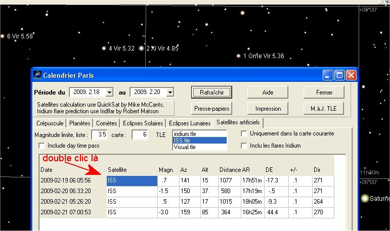

On obtient:
Un double clic sur le passage désiré:

Regarder les valeurs Epoch
ISS
1 25544U 98067A 09047.59421421 .00010596 00000-0 82463-4 0 9008
2 25544 51.6390 204.5060 0008681 31.9070 328.2616 15.70932188 26983
Satellite: ISS
Catalog Number: 25544
Epoch time: 09047.59421421 = yrday.fracday
Element set: 900
Inclination: 51.6390 deg
RA of node: 204.5060 deg
Eccentricity: .0008681
Arg of perigee: 31.9070 deg
Mean anomaly: 328.2616 deg
Mean motion: 15.70932188 rev/day
Decay rate: 1.05960E-04 rev/day^2
Epoch rev: 2698
Checksum: 301
La Nasa les donne un peu en avance je crois,lorsqu'il y a des manoeuvres prévues.
Pour traduire les éléments il y a ce site:
http://astrophoto.free.fr/tle

Normalement les flares iridium ne sont pas affichés si on décoche la case...

Aprés avoir refait la manip 10,20 fois ,tj le même pb ,Iridium :ok
ISS:non
bonjour
pouvez vous faire une copie d'écran juste avant de cliquer sur la touche "rafraîchir" ?
