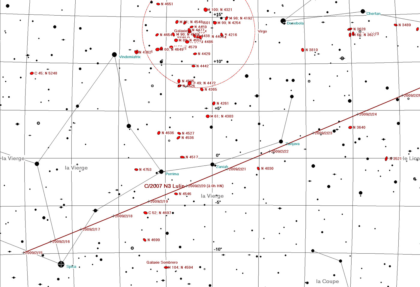

Nolan : ne t'embêtes pas avec les coordonnées ! Utilise les cartes de Dédé (ou de Gérard) après avoir repéré la constellation de la Vierge. Attention : la position indiquée correspond à minuit TU (donc 1h du matin). Si tu observes la comète la nuit de mercredi à jeudi, il faudra donc regarder sa position à la date de jeudi. Essaie de la repérer au chercheur en visant la zone indiquée par la carte. Si tu vois un truc flou tout petit et très faible, c'est sans doute ça. La première fois qu'on voit une comète, elle est toujours plus petite et plus faible que ce qu'on attendait...

Si tu as un chercheur, note que sur la carte de Gérar33, le quadrillage fait 5° de côté : c'est en général proche du champ d'un chercheur moyen. Donc pour le pointage, si par exemple tu la cherches un peu après 1h la nuit de mercredi à jeudi (donc un peu à droite de la position 2009/2/19), tu vises Porrima puis tu cherches à repérer le petit groupe d'étoiles à gauche sur la carte, et à partir de là tu sauras où doit se trouver la comète, même si tu ne la vois pas au chercheur. Pense à retourner la carte si le chercheur inverse l'image (le petit groupe sera à droite). Bien sûr, tout ça nécessite de savoir repérer Porrima.
