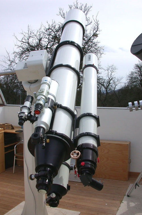

je viens de recevoir mon renvoi coudé Brandon (50.8) à Lambda 20. Délai de 15j tenu et, avec le port, 506$. Il arrive dans un emballage de la taille d’une boîte à chaussures. Une fois les nouilles vidées et en liberté dans mon appart’, le RC apparaît enveloppé dans du “BullePack” (orthographe ?) maintenu en place par des élastiques. Une fois déroulé, on voit que le RC est enveloppé dans un sachet “Ziplok”. À l’intérieur du sachet, accompagnant le RC, le bulletin de contrôle informatique (Zygo et garantie de planéité) avec la mention L20 PTV et la signature de Don V. Yeier, Président de VernonScope. Serrage annulaire, filetage pour les filtres interférentiels et consorts, intérieur peint en noir mat (pas simplement alu anodisé, mais de la vraie peinture). L’anodisation extérieure est aussi mate, satinée. Il est bouché aux deux extrémités.
Il est en place sur la 230, ben maintenant, yapuka … On va lui faire chanter la messe sur M42 pour commencer !!!! Vous pouvez me faire confiance, si c’est une daube, vous le saurez vite. Moi, je ne roule pour personne, j’essaie simplement de sélectionner le meilleur pour la 230, des fois c’est bon, des fois non, c’est comme ça. Merci Almak d’avoir fait toute la manip” avec les US.
Je joins l'image, les spécialistes apprécieront. Le zygo est ici (normalement) :http://www.garaudiy.com/vernonzygo.jpg

il y a du matos sous son abris!!!! :be::be::be:
http://www.apm-telescopes.com/images/artikel/92944_22.jpg
d'autres images de cette Lulu ici :
http://www.apm-telescopes.com/info_bilder.php?artikel_id=92944
