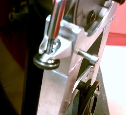

J'avais encore une dernière lacune concernant mon nouveau dobson modifié, il était devenu trop souple sur l'axe de déclinaison.
Lorsque je changeait d'oculaires, il avait tendance à remonter vers le zénith, donc à chaque fois il me fallait repointer l'objet observé :(
J'ai alors demandé à Pierre-Yves s'il pouvait y mettre un frein, à la fois efficace et simple d'utilité.

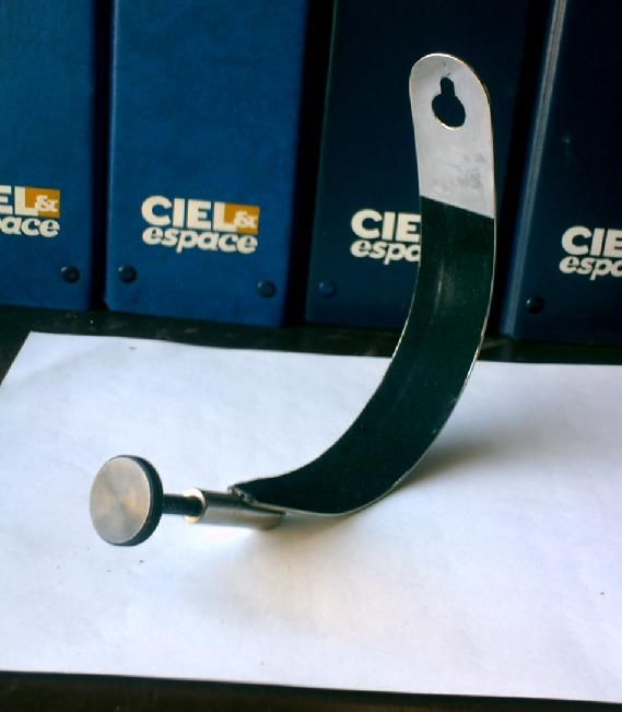

Le résultat est plus que satisfaisant, il a découpé une tole d'inox qu'il a courbé, d'un coté il a soudé un petit tube taraudé où il a mis une molette filletée de 6mm, de l'autre coté il a fait une encoche pour incérer le frein dans une petite vis qui reste fixe.
Du coté de la molette, il a fixé une platine avec une encoche qui sert à tendre le frein, le tour est joué :p
Je l'ai testé la nuit dernière, c'est très efficace :), je règle le frein à la bonne tension, ni trop dure ni trop souple et tout va bien, si je me sert du 35mm à J-Paul qui pèse plus de 900g :o , je tends un peu plus mon frein.
Voili-voilou !
Merci Pierre-Yves :wub:
Il est super, Pierre-Yves, il fournit le frein et l'oculaire pour aller avec :be:
L'oculaire de 35, il est à HGT, P-Yves, me fournit les................Ethos de 13 & de 8 :wub:

A noter qu'il a collé une bande de feutrine afin de ne pas que le frein risque de "rayer" le tourillon et en même temps pour que ça glisse mieux :

Y aurait-il moyen de mettre une tige de serrage-desserrage? ainsi on pourrait régler la tension avec l'oeil à l'oculaire.
Et bien la molette sert justement pour régler la tension tout en restant l'oeil à l'oculaire, on peut le voir sur la photo en bas à droite du premier post (où justement je serre cette vis de réglage) , une fois réglé, un quard de tour sur la vis suffit pour passer d'un oculaire très légé au 35mm de 900gr.

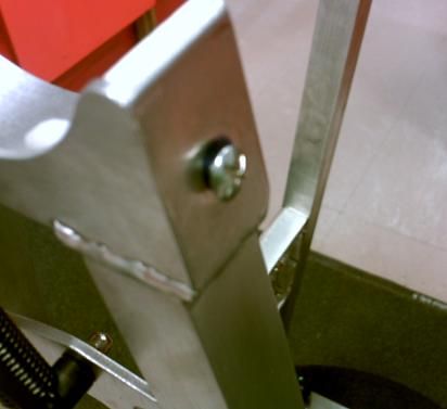

Bon, j'ai repris quelques photos hier soir que je vous poste avec les explications :
La première c'est la vis fixe à l'opposé de la molette de réglage pour mettre le frein à l'aide de son encoche :

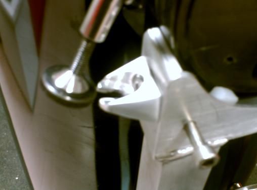

Cette photo ci-dessous, c'est du coté de la molette, vous voyez clairement le support où la vis de réglage va se loger:
enfin cette dernière photo est prise lorsque le frein est à sa place, il me suffit ensuite de visser ou dévisser la molette pour tendre le frein à la bonne tention !
